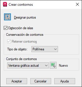

Se muestra el cuadro de diálogo Creación de contornos con varias opciones. Los parámetros por defecto son las mejores opciones en la mayoría de los casos. Asegúrese de que el tipo de objeto se haya establecido en Polilínea.
Haga clic en Aceptar y, a continuación, haga clic en los puntos 1 y 2 de las áreas interiores.

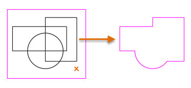

Cree un rectángulo grande alrededor de todos los objetos.
Utilizando de nuevo el comando Contorno, haga clic en el interior del rectángulo cerca de una arista. A continuación, para ver la polilínea resultante con claridad, desplácela, como se muestra.
Por último, suprima los objetos interiores innecesarios que se han generado. Esto se produce cuando hay islas internas, que también generan contornos.

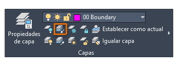

En la cinta de opciones, haga clic en la herramienta Aislar del grupo Capas de la ficha Inicio. También puede introducir AISLARCAPA en la ventana de comandos.
Antes de seleccionar un objeto, haga clic con el botón derecho. En el menú contextual, elija la opción Parámetros y elija Desactivar.
Esta acción desactiva todas las capas, excepto las que elija.
Seleccione un objeto de la capa 00 Contorno y pulse Intro.
Se desactivarán todas las capas del dibujo, excepto la capa 00 Contorno.
Borre todos los objetos innecesarios.

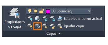

Haga clic en la herramienta Desaislar, que se encuentra justo debajo de la herramienta Aislar. También puede introducir DESAISLARCAPA.
Se restablecen los estados de visualización de todas las capas.
