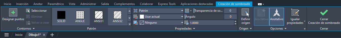

Revisemos primero los pasos básicos para aplicar un sombreado en un área cerrada. No abordaremos todas las opciones posibles, solo algunos aspectos básicos. Para empezar, utilizaremos simplemente tres formas sencillas.

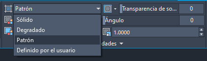

lista Tipo de sombreado, seleccione el tipo de sombreado que desea utilizar. En este ejercicio, vamos a elegir Patrón.

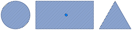

Seleccione el sombreado que se ha creado. Observe que hay un único pinzamiento de sombreado. Por defecto, al aplicar un sombreado en varias áreas, el resultado es un único objeto de sombreado. En este ejemplo, todos los cambios realizados en este único objeto de sombreado afectarán a los tres objetos.
Pero, espere, ¿y si deseamos tener tres objetos de sombreado independientes para poder cambiar las propiedades de cada sombreado por separado? Es posible que desee que uno presente una escala o un ángulo diferentes. No es necesario crear tres sombreados independientes para ello.
El resultado es que cada área de sombreado es ahora su propio objeto de sombreado, que se puede editar y modificar por separado.

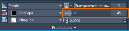

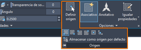

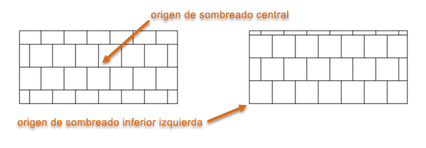

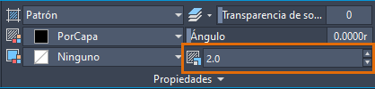

Al aplicar o editar un sombreado, es posible que desee asignar propiedades como el ángulo, la escala, el origen, etc.

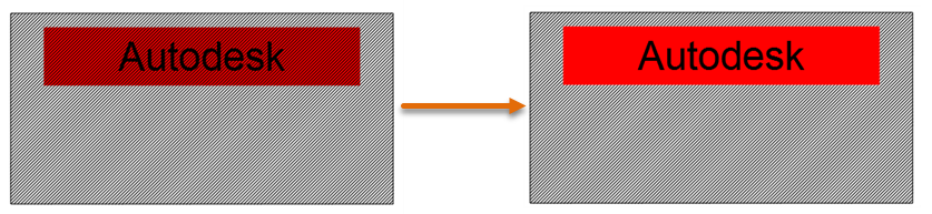

¿Alguna vez ha añadido un sombreado a un dibujo y este aparece sobre otros objetos o se solapa con ellos? Puede utilizar el orden de objetos para desplazar el sombreado hacia adelante o hacia atrás en el dibujo.
