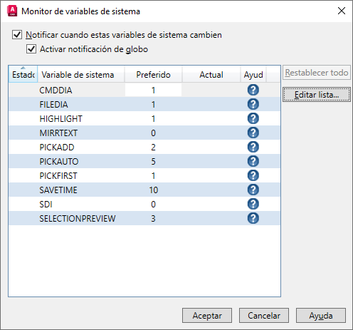

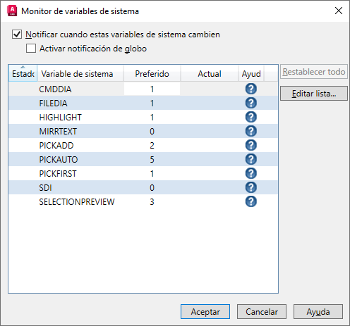

El Monitor de variables de sistema está activado por defecto y presenta varias variables de sistema en la lista de aquellas que se van a supervisar. Por supuesto, puede editar la lista de variables que se van a supervisar, los valores preferidos y el método de notificación.
En la solicitud de comando, escriba SUPERVISARVARSIS. En el cuadro de diálogo Monitor de variables de sistema, puede ver las variables de sistema que se están supervisando.

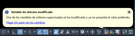

Las notificaciones están activadas por defecto. Si se ha modificado una variable de sistema que se está supervisando, aparecerá un icono en la barra de estado (ubicada en la esquina inferior derecha, debajo del área de dibujo).
Si se ha activado la casilla Habilitar notificación de globo, aparecerá una notificación de globo que contiene un vínculo al Monitor de variables de sistema para ver las variables de sistema que se han modificado.
La notificación de globo es más fácil de ver que simplemente el icono y puede ayudarle a detectar más rápidamente un cambio en una variable de sistema.

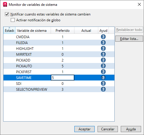

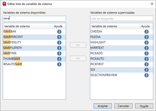

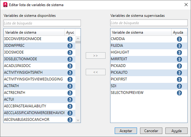

En este ejemplo, se desea añadir la variable de sistema SAVETIME a la lista. SAVETIME establece el intervalo de guardado automático. El motivo principal para añadir esta variable de sistema es garantizar que no se desactive (0). Asimismo, se prefiere un guardado automático cada 5 minutos en lugar del valor por defecto, cada 10 minutos.
En la parte izquierda, se muestran todas las variables de sistema que se van a supervisar. En la parte derecha, se muestran las variables de sistema que ya se están supervisando. Haga clic en el símbolo ? junto al nombre de la variable de sistema para abrir el tema de la Ayuda asociado.

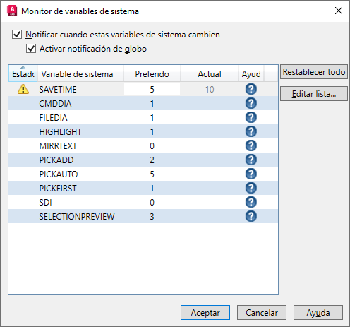

La variable de sistema SAVETIME se añade a la lista de variables de sistema supervisadas con su valor actual como el valor preferido.
Ahora que ya se ha configurado la supervisión, ¿qué ocurre cuando se modifica una de las variables de sistema supervisadas? En función de la configuración de notificación, verá solo el icono de la barra de estado, o el icono y el globo.

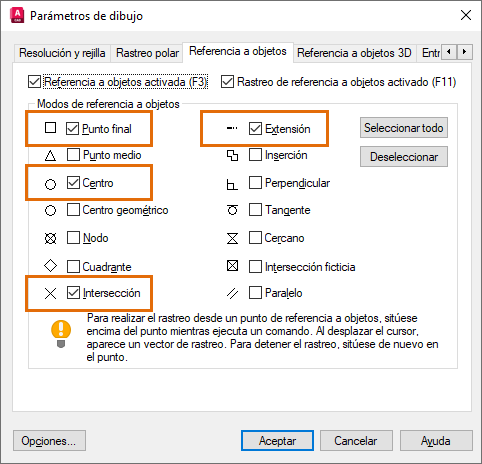

El valor por defecto de OSMODE es 4133. Lo primero que observa es que el valor 4133 no está disponible en la tabla. Esto se debe a que el valor de OSMODE es la suma de las referencias a objetos en ejecución por defecto, como se muestra en el cuadro de diálogo.
1 (Punto final) + 4 (Centro) + 32 (Intersección) + 4096 (Extensión) = 4133
