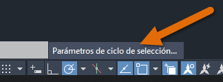

En primer lugar, asegúrese de que el ciclo de selección esté visible en la barra de estado ( Buscar).
Si el icono de ciclo de selección no está visible en la barra de estado, haga clic en Personalización ( Buscar) y, a continuación, seleccione Ciclo de selección.
El ciclo de selección se puede activar o desactivar desde la barra de estado. Buscar

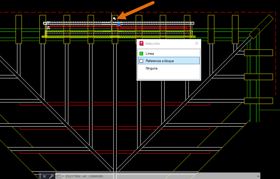

Cuando el ciclo de selección está activado, aparece un distintivo junto al cursor al colocarlo sobre los objetos apilados. Al seleccionar cualquiera de los objetos apilados, se muestra un cuadro de lista. En el cuadro de lista, puede seleccionar el objeto que desea modificar.

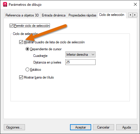

Hay otros parámetros en la ficha Ciclo de selección que controlan la visualización del cuadro de lista de ciclo de selección. Puede encontrar más información en el tema Ficha Ciclo de selección (cuadro de diálogo Parámetros de dibujo) de la Ayuda.

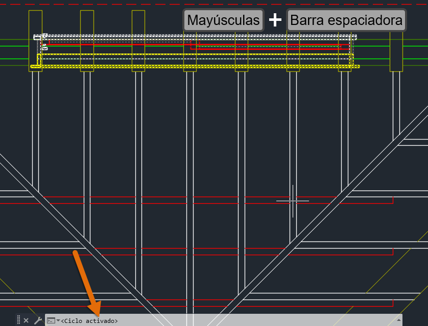

También puede utilizar el ciclo de selección, aunque se haya desactivado la función en la barra de estado. Para ello, pulse las teclas de método abreviado Mayús+barra espaciadora como modificación temporal.
Sabrá que se encuentra en el modo de ciclo de selección cuando aparezca <Ciclo activado> en la ventana de comandos después de seleccionar los objetos apilados.

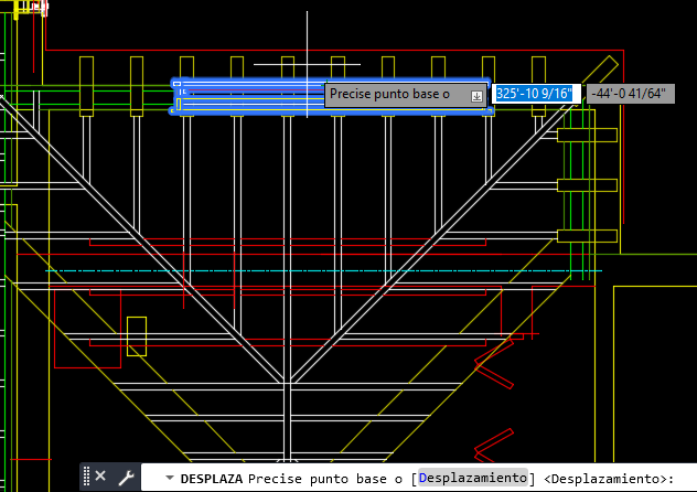

Ahora haga clic con el botón izquierdo para recorrer los objetos apilados. Cuando el objeto que desea seleccionar esté resaltado, pulse Intro e inicie un comando del mismo modo que lo haría normalmente.

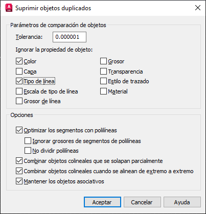

Imagine que tiene un dibujo con muchas líneas, arcos y polilíneas duplicados o solapados. El comando ELIMINARSOBRANTE ayuda a eliminar estos objetos en función de las propiedades.
Si utiliza ELIMINARSOBRANTE, por lo general, se utilizará una ventana de selección de captura para seleccionar varios objetos a la vez.
El ciclo de selección es una función útil que facilita el recorrido por varios objetos apilados y la selección de aquel que se desea modificar. Utilizo el ciclo de selección y la opción ELIMINARSOBRANTE en dibujos complejos con una gran cantidad de geometría para buscar objetos solapados.
