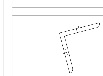

Puede desplazar y girar los objetos seleccionados, además de ajustar su escala, en una sola operación según la geometría de un dibujo. En los siguientes pasos, se desplaza y se gira un soporte en forma de L hasta la intersección de un pilar y una viga.
  1. En un dibujo abierto, busque los objetos del dibujo que desee alinear con otra geometría.
  2. En la cinta de opciones, haga clic en la ficha Inicio > grupo Modificar (expandido) > Alinear. Buscar
  3. Seleccione los objetos que desee alinear.

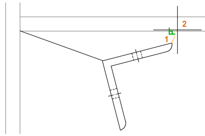

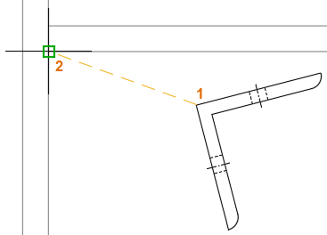

  4. Especifique el punto indicado en los objetos seleccionados (1) como punto de origen y, a continuación, el segundo punto (2) en la geometría como punto de destino.
  5. Especifique un punto en los objetos seleccionados (1) como segundo punto de origen y un punto (2) como segundo punto de destino.
    Los pares de primer y segundo punto desplazan y giran los objetos seleccionados por referencia.
