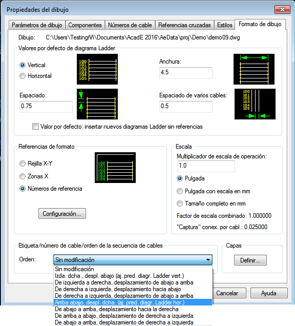

  4. Utiliza el orden de las propiedades del dibujo para determinar las conexiones de cualquier elemento que no se hayan tenido en cuenta en las comprobaciones anteriores.

Defina el modo automático de inserción de cables en T de ángulo (en lugar de los puntos de inserción en T) en el cuadro de diálogo Propiedades Estilos.
