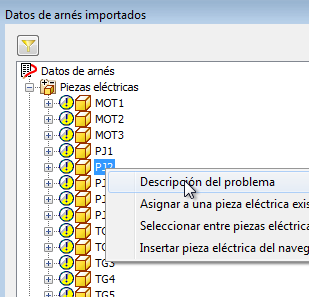

Los nodos de navegador del cuadro de diálogo Datos de arnés importados contienen los componentes eléctricos y los cables importados desde conjunto de herramientas AutoCAD Electrical.
  1. Haga clic en Filtro en el cuadro de diálogo Datos de arnés importados y, a continuación, seleccione Mostrar solo problemas.
Solo los elementos con problemas aparecen en el cuadro de diálogo. Los elementos se identifican con el icono Problema. Hay muchos problemas porque el ensamblaje de muestra de Inventor no contiene muchos de los componentes incluidos en el dibujo de conjunto de herramientas AutoCAD Electrical, tal y como se refleja en driverseat_from_ace.xml. Muchos de los designadores de referencia (RefDes) de conjunto de herramientas AutoCAD Electrical no tienen un RefDes coincidente en Inventor. La ausencia de diversos componentes y designadores de referencia significa además que los cables de conexión también tienen problemas. El RefDes ausente no impide completar el ejercicio. Esta situación refleja un proceso de diseño real en el que puede ocurrir que falten datos o que éstos estén incompletos pero esa situación es aceptable en un punto determinado del flujo de trabajo.
Desplácese a la parte superior de la lista de elementos, haga clic con el botón derecho del ratón en PJ2 y seleccione Descripción del problema.
La descripción del problema explica el problema y ofrece soluciones. Revise la información y, a continuación, cierre la descripción del problema.
Consejo: Haga clic en el botón Ayuda del cuadro de diálogo Datos de arnés importados para abrir un tema de referencia que describa los distintos elementos y las funciones del cuadro de diálogo.
A continuación, utilice las funciones del mismo menú contextual para asignar el RefDes que falta.
