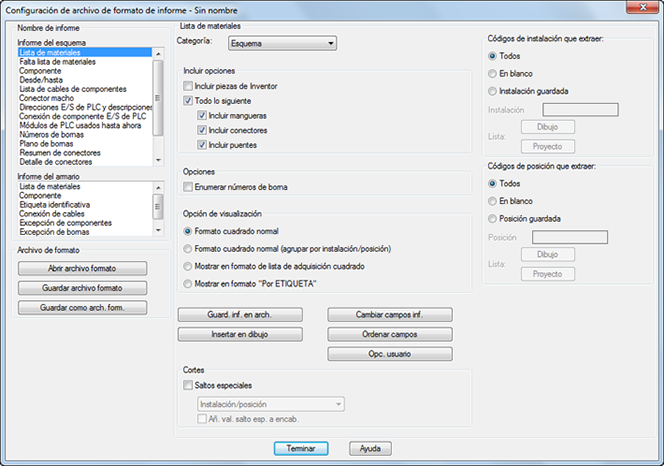

Cuadro de diálogo Configuración del archivo de formato de informe
Crea o edita un formato de archivo de datos (.set) para un informe. Un archivo de formato define los campos que se van a incluir en el informe, el orden de campo, las opciones de la tabla, y mucho más.

Nota: Las opciones varían en función del nombre de informe seleccionado.
Nombre de informe

Archivo de formato
Abrir archivo formato
Permite buscar un archivo de formato para abrirlo y editarlo.
Guardar archivo formato
Permite guardar el archivo de formato que se va a utilizar cuando se ejecuta un informe o un grupo de informes con Informes automáticos.
Guardar como arch. form.
Permite guardar un archivo de formato con un nombre diferente.
La ubicación por defecto de los archivos de formato es \Users\{nombre de usuario}\AppData\Roaming\Autodesk\AutoCAD Electrical {versión}\{lanzamiento}\{código de país}\Support\User\.

Guardar informe en archivo
Abre un cuadro de diálogo en el que puede definir los parámetros que desee utilizar al guardar un informe en un archivo. Los parámetros incluyen:
  • Tipos de archivo
  • Si desea incluir líneas de título, la fecha y hora, etiquetas de columna, etc.
  • Si desea visualizar las líneas incluídas en la primera sección solamente cuando un informe contenga varias secciones
Cambiar campos inf.
Abre un cuadro de diálogo donde puede:
  • Especificar los campos que se van a incluir en el informe tras seleccionarlos de una lista de campos disponibles
  • Especificar el orden de los campos
  • Definir las etiquetas de las columnas
  • Definir la justificación del campo
Insertar en dibujo
Abre un cuadro de diálogo donde puede especificar los parámetros que desee utilizar al insertar el informe como una tabla. Los parámetros incluyen:
  • Estilo de tabla
  • Anchura de columna
  • Título
  • Capa
  • Definición de la sección y la posición
Ordenar campos
Abre un cuadro de diálogo que permite seleccionar los campos que se van a utilizar para ordenar los datos del informe.
Opciones de usuario
Abre un cuadro de diálogo donde puede especificar qué opciones personalizadas definidas por el usuario desea ejecutar al generar el informe.
Cortes
Cortes especiales
Ordena y corta el informe en secciones en función de los valores seleccionados. La lista desplegable muestra los saltos especiales permitidos para el informe.
Añadir valores de salto especiales al encabezamiento
Permite añadir un valor de corte especial al encabezamiento de página. Por ejemplo, si selecciona un corte especial de Instalación/Posición, se mostrarán los valores de posición e instalación de la sección en el encabezamiento de sección.
Solo informe de lista de materiales
Incluir opciones
Incluir piezas de Inventor
Si el proyecto está enlazado a un ensamblaje de Inventor, esta casilla de verificación está activada. Permite especificar si desea incluir las piezas eléctricas del ensamblaje de Inventor enlazado en el informe. Los dispositivos enlazados que se representan en un dibujo de conjunto de herramientas AutoCAD Electrical y el ensamblaje de Inventor no se duplican en el informe.
Todos los siguientes
Permite especificar la inclusión de información de mangueras, conectores y puentes en el informe. Utilice las casillas de verificación individuales para incluir o excluir cualquiera de ellos.
Opciones
Enumerar números de borna
Muestra cada borna individual en el formato ID de regleta:número de borna. De lo contrario, las bornas de la misma regleta de etiqueta se combinan en una sola entrada con una cantidad.
Completo (solo lista de materiales del grupo)
Permite especificar la inclusión en el informe de toda la información no encontrada de componentes de esquema en las implantaciones físicas.
Opción de visualización
Formato cuadrado normal
Combina y cuadra componentes que tienen la misma información de catálogo. Los elementos de subensamblaje y los valores de catálogo múltiple se incluyen en el informe como elementos de línea directamente después del elemento de catálogo principal.
Formato cuadrado normal (agrupar por instalación/posición)
Combina y cuadra componentes con el mismo catálogo y los mismos valores de instalación y posición. Los elementos de subensamblaje y los valores de catálogo múltiple se incluyen en el informe como elementos de línea directamente después del elemento de catálogo principal.
Mostrar en formato de lista de adquisición cuadrado
Cada valor de catálogo se incluye en el informe y se cuadra como un único elemento de línea. Los elementos de subensamblaje y los valores de catálogo múltiple se incluyen en el informe como elementos de línea diferentes.
Mostrar en formato Por ETIQUETA
Todos los ejemplares de una etiqueta de componente determinado o de una etiqueta de borna se incluyen en un informe como un elemento de una sola línea.
Solo informe de lista de materiales ausente
Opciones
Incluir componentes
Permite especificar la inclusión de componentes de esquema.
Incluir marcadores de manguera
Permite especificar la inclusión de información de mangueras en el informe.
Incluir conectores
Permite especificar la inclusión de información de conectores en el informe.
Incluir bornas
Permite especificar la inclusión de información esquemática de bornas en el informe.
