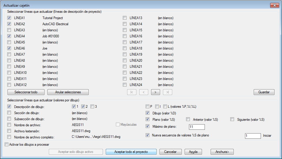

Actualizar cajetín
Actualice los atributos del cajetín con los valores de conjunto de herramientas AutoCAD Electrical asignados.
  1. Si AEGS no es el proyecto activo, en el Gestor de proyectos, haga clic con el botón derecho en AEGS y seleccione Activar.
  2. En el Gestor de proyectos, haga doble clic para expandir el proyecto AEGS.
  3. Haga doble clic en el dibujo AEGS11 para abrirlo.
  4. Haga clic en la ficha Proyectogrupo Otras herramientasActualizar cajetín. Buscar
    Se muestra el cuadro de diálogo Actualizar cajetín.
  5. Seleccione los valores del proyecto y el dibujo que se deben actualizar en el cajetín.
    • LÍNEA1
    • LÍNEA2
    • LÍNEA4
    • LÍNEA6
    • Descripción de dibujo: 1 y 2
    • Dibujo (valor %D)
    • Plano (valor %S)
    • Máximo de plano
    • Nueva secuencia de valores %S de plano: 1
  6. Haga clic en Aceptar todo el proyecto.
  7. Seleccione los dibujos AEGS01 a AEGS05 y AEGS11 para procesarlos. Haga clic en Procesar v.
    Nota: Los dibujos AEGS01 a AEGS05 se suministran con el atributo WD_TB en el cajetín para este ejercicio.
  8. Haga clic en Aceptar.
