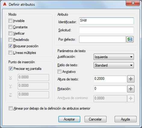

  3. Escriba ATRDEF en la solicitud de comando para insertar objetos de definición de atributos.
    Nota:
    Cuando el dibujo de borde se inserta como un bloque en otro dibujo, los objetos de definición de atributos se convierten en atributos.
  4. Escriba el nombre de etiqueta SH#.
  5. Establezca otros valores y propiedades de definición de atributos, como el estilo, la altura y la justificación del texto.
  6. Seleccione Aceptar.
  7. Especifique el punto de inserción.
  8. Repita el procedimiento para cada definición de atributo del cajetín tal y como se muestra.
