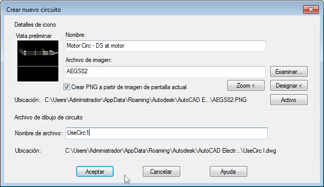

  4. En el cuadro de diálogo Crear nuevo circuito, especifique:
    Nombre:  Circuito de motor: DS en motor
    Archivo de imagen:  haga clic en Activo y seleccione Crear PNG a partir de la imagen de la pantalla actual.
    Nombre de archivo:  UserCirc1
  5. Haga clic en Aceptar.
