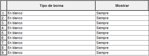

      Por defecto, cuando se crea un módulo de PLC, el Editor de archivos de base de datos de PLC muestra tantos campos de tipo de borna en blanco como bornas definidas en el cuadro de diálogo Nuevo módulo.
    • Puntos direccionables: 8
  5. Haga clic en Aceptar.
    Ahora tiene un nuevo módulo de entrada en blanco con nueve bornas y ocho puntos E/S direccionables. A continuación, debe definir algunos datos para cada borna del módulo; lo más importante es la definición de los símbolos de conjunto de herramientas AutoCAD Electrical que deben apilarse para generar el módulo. Normalmente, el símbolo superior del módulo es un poco diferente del resto, de manera que puede contener información básica del módulo que solo debe tener lugar una vez en el símbolo final.
Asignación de tipos de borna
  1. En el cuadro de diálogo Editor de archivos de base de datos de PLC, haga clic con el botón derecho en Tipo de borna 1 y, en el menú contextual, seleccione Editar borna.

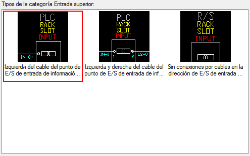

    Aparece el cuadro de diálogo Seleccionar información de borna. Existen tres categorías de símbolos superiores: entrada superior, salida superior y borna superior. Entrada superior y Salida superior son bornas direccionables, mientras que la categoría Borna superior consta de bornas no direccionables.
  2. En el cuadro de diálogo Seleccionar información de borna, seleccione Entrada superior.
    Las bornas disponibles de esta categoría se muestran junto con las bornas utilizadas recientemente. Cada borna que se muestra es ligeramente distinta. Es posible que contenga una borna de conexión de cables de entrada, bornas de entrada y de salida o que no presente ninguna conexión de cables.
  3. Para utilizar el cable izquierdo del punto E/S de entrada de información del módulo, seleccione la imagen y, a continuación, haga clic en Aceptar.

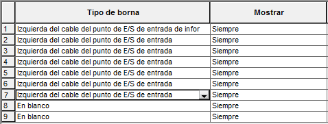

  4. En el cuadro de diálogo Editor de archivos de base de datos de PLC, seleccione las siete bornas siguientes, haga clic con el botón derecho y seleccione Editar borna.
    Nota: Para seleccionar varios campos para editarlos simultáneamente, arrastre el ratón por los campos contiguos o mantenga pulsada la tecla Control mientras selecciona campos que no sean contiguos.
  5. En el cuadro de diálogo Seleccionar información de borna, seleccione la categoría Entrada y mire las bornas disponibles.
  6. Seleccione la borna izquierda del cable del punto E/S de entrada y haga clic en Aceptar.
    Las siete bornas se asignan simultáneamente.
