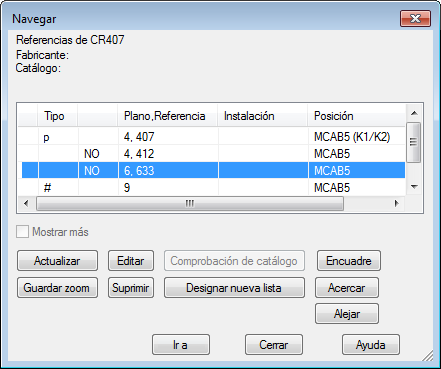

  6. Haga clic en cualquier punto de la bobina de relé CR407.
    Aparecerán todas los ejemplares de CR407 en el cuadro de diálogo Navegar.
  7. Seleccione la referencia de la hoja 6.
  8. Haga clic en Ir a.
    Se navega hacia el ejemplar CR407 del plano 6 y aparece en el dibujo junto al cuadro de diálogo Navegar.
  9. Seleccione la referencia de la hoja 9.
  10. Haga clic en Ir a.
    Puede editar o suprimir el componente mediante las opciones del cuadro de diálogo Navegar.

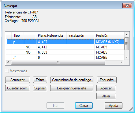

  11. Haga doble clic en la primera entrada del cuadro de diálogo Navegar para volver al dibujo AEGS04.dwg original.
  12. Haga clic en Cerrar.
