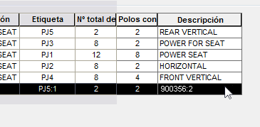

  3. El conector añadido en Inventor se muestra en el cuadro de diálogo Selección de conector. Seleccione la fila del conector.
  4. En la parte inferior del cuadro de diálogo, haga clic en Detalles.

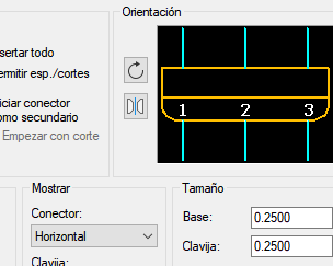

  5. En el menú de visualización del conector, haga clic en Horizontal.
    La visualización del cuadro de diálogo cambia a horizontal.
