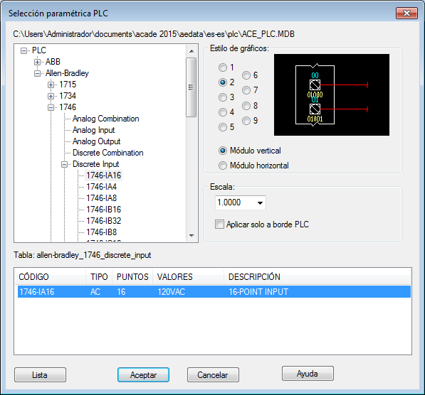

  4. Haga clic en la ficha Esquemagrupo Insertar componenteselemento desplegable Insertar PLCInsertar PLC (paramétrico). Buscar
  5. En el cuadro de diálogo Selección paramétrica PLC, seleccione los elementos siguientes:
    Fabricante:  Allen-Bradley
    Serie:  1746
    Tipo:  Entrada discreta
    Número de pieza:  1746-IA16
    Estilo de gráficos:  2, módulo vertical
  6. Haga clic en Aceptar.
