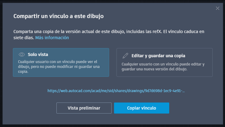

Compartir dibujo (compartir URL)
Comparta un vínculo a una copia del dibujo actual para visualizarlo o editarlo en la aplicación web de AutoCAD. Se incluyen todas las refX y las imágenes DWG relacionadas.
La característica Compartir funciona de forma similar a ETRANSMIT en la versión de escritorio de AutoCAD. El archivo compartido incluye todos los archivos dependientes relacionados, como las refX y los archivos de tipos de letra.
Cualquier usuario con el vínculo puede acceder al dibujo en la aplicación web de AutoCAD. El vínculo caduca siete días después de su creación. Puede elegir entre dos niveles de permiso para los destinatarios: Solo vista y Editar y guardar una copia.
Solo vista
Cualquier usuario con el vínculo puede ver el dibujo, incluidas todas las refX. Los destinatarios no pueden realizar cambios en el dibujo y no pueden guardar ni descargar una copia.
Cualquier usuario con el vínculo puede editar y guardar el dibujo, así como todas sus refX, como una copia. Los destinatarios no pueden realizar cambios en el archivo de dibujo original que pertenece al usuario que lo comparte.
Nota: Al guardar un dibujo compartido con usted, todas las refX se guardarán en la misma ubicación de carpeta que el archivo principal.
