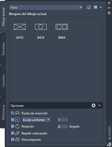

Existen varios métodos para insertar bloques: Insertar, paletas de herramientas y DesignCenter. Al disponer de diversas opciones, se reconoce que los usuarios de diferentes disciplinas tienen necesidades y preferencias distintas.
El motivo principal para rediseñar el cuadro de diálogo Insertar es proporcionar mejores vistas preliminares visuales de los bloques en el flujo de trabajo de inserción de bloques. La paleta permite buscar e insertar de forma más eficaz varios bloques, incluida la nueva opción Repetir colocación, que puede ahorrarle un paso.
Las funciones clave de la nueva paleta de bloques permiten especificar e insertar de forma más sencilla y eficaz bloques de una lista de bloques utilizados recientemente o desde los dibujos especificados. Tres fichas proporcionan acceso a lo siguiente:
La parte superior de la paleta incluye varios controles, incluido un campo para aplicar filtros de caracteres comodín a los nombres de bloque y varias opciones de diferentes estilos de lista y tamaños de miniaturas.
El acceso desde la cinta de opciones proporciona una galería de los bloques disponibles en el dibujo actual, junto con dos nuevas opciones, Bloques recientes y Bloques de otros dibujos.
Estas dos opciones abren la paleta de bloques en las fichas Reciente u Otro dibujo. En la ficha Dibujo actual de la paleta de bloques, se muestran los mismos bloques en el dibujo actual que en la galería de la cinta de opciones. Para insertar bloques desde la paleta de bloques, arrastre y suelte los bloques, o haga clic en los bloques y colóquelos.
PALETABLOQUES: abre la paleta de bloques.
CERRARPALETABLOQUES: cierra la paleta de bloques.
INSERTCLASICO: abre la versión clásica del cuadro de diálogo Insertar.
INSERT: inicia el comando PALETABLOQUES, excepto en las secuencias de comandos, que ejecutan el comando INSERT existente para proporcionar compatibilidad con estas secuencias.
-INSERT: inicia la versión de línea de comando del comando INSERT clásico.
BLOCKMRULIST: controla el número de bloques que se muestran en la ficha Reciente de la paleta de bloques.
BLOCKNAVIGATE: controla el archivo y los bloques que se muestran en la ficha Otro dibujo de la paleta de bloques. Se aplicará la próxima vez que inicie el programa.
BLOCKREDEFINEMODE: determina si se muestra el cuadro de diálogo Bloque - Redefinir bloque al insertar un bloque de la paleta de bloques con el mismo nombre que un bloque del dibujo actual.
BLOCKSTATE (solo lectura): indica si la paleta de bloques está abierta o cerrada.

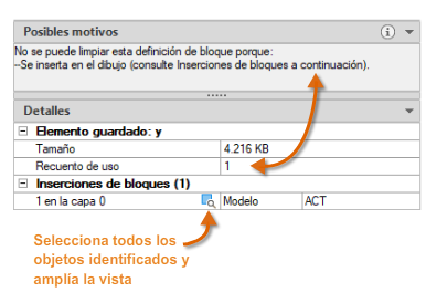

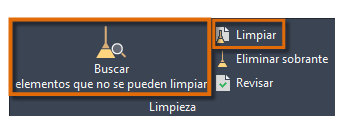

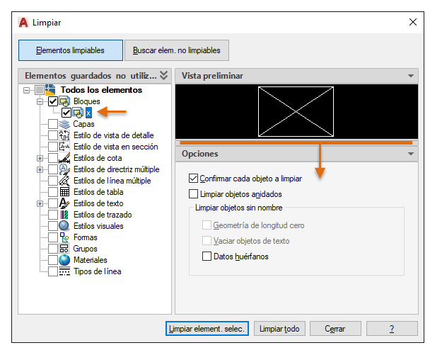

La función Limpiar se ha modificado para facilitar la limpieza y la organización de dibujos. Las opciones de control son casi las mismas, pero la orientación es más eficaz y ahora se puede ajustar el tamaño del área de vista preliminar.
Estos dos controles determinan si se muestran las opciones Elementos limpiables o Buscar elem. no limpiables cuando se abre el cuadro de diálogo Limpiar.
LIMPIA: abre el cuadro de diálogo Limpiar con un nuevo diseño.

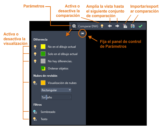

La principal mejora de la función Comparar DWG es que ahora puede comparar y editar directamente el dibujo actual junto con el dibujo especificado mientras se encuentra en el estado de comparación. La comparación se lleva a cabo en el dibujo actual. Todos los cambios realizados en el dibujo actual o en el dibujo comparado se comparan y resaltan dinámicamente.
Para facilitar la edición directa en el estado de comparación, las opciones y los controles de esta función se han desplazado de la cinta de opciones a una barra de herramientas anclada en la parte superior del área de dibujo. La mayoría de las opciones se han combinado en el control Parámetros y se han mejorado, como se muestra a continuación. Puede activar o desactivar fácilmente la comparación desde la barra de herramientas y la visualización de los tipos de diferencias desde el control Parámetros.
Además, los colores por defecto se pueden cambiar fácilmente. Para ello, haga clic en un color para establecer sus preferencias o definir colores que puedan distinguir los usuarios daltónicos. En esta ilustración, el color de No en el dibujo actual se ha cambiado de rojo a amarillo.

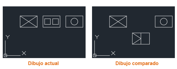

Por ejemplo, supongamos que necesita comparar las diferencias entre dos dibujos muy complejos que se han simplificado para que presenten el siguiente aspecto:
El resultado de comparar el dibujo actual con el dibujo comparado presentará el siguiente aspecto:
Los conjuntos de cambios se rodean mediante nubes de revisión de color naranja, cuya escala se ajusta a la extensión del dibujo.

CERRARCOMPARAR: cierra la barra de herramientas Comparar y permite salir de la comparación.
EXPORTARCOMPARAR: exporta los resultados de la comparación en un nuevo dibujo denominado dibujo de instantánea y lo abre.
IMPORTARCOMPARAR: importa objetos del archivo comparado en el dibujo actual. Solo se importan los objetos seleccionados presentes en el archivo comparado y no en el archivo actual.

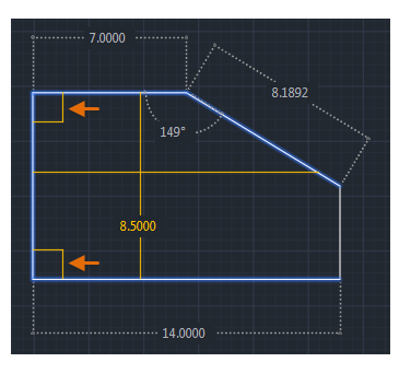

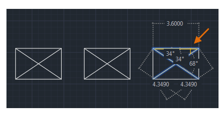

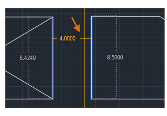

La medición es ahora mucho más rápida con la nueva opción Rápida del comando MEDIRGEOM. Con esta opción, puede revisar rápidamente las cotas, las distancias y los ángulos de un dibujo 2D.
Cuando esta opción está activa, el comando muestra dinámicamente las cotas, las distancias y los ángulos dentro de un dibujo 2D al desplazar el cursor sobre los objetos y entre ellos. Los cuadrados naranjas que se muestran en el lado izquierdo de la ilustración representan ángulos con una precisión de 90 grados.
La distancia entre los dos objetos se mide en la siguiente ilustración porque son paralelos.
MEDIRGEOM: añade la opción Rápida para realizar mediciones en tiempo real.

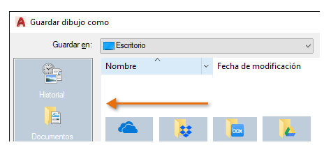

AutoCAD 2020 admite ahora la conectividad y el almacenamiento en la nube con varios proveedores de servicios en la nube al utilizar los comandos Guardar, Guardar como y Abrir.
En función de los componentes que haya instalado, la lista de ubicaciones de los cuadros de diálogo de selección de archivos de AutoCAD puede incluir Box, Dropbox y varios servicios similares.

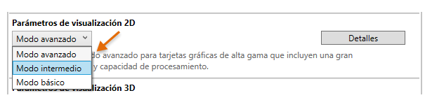

AutoCAD ahora se inicia correctamente con diferentes controladores DirectX (Dx9, Dx11 o ningún controlador), y monitores de alta resolución (4K) y duales. Además, la configuración de la pantalla gráfica se ha consolidado en tres modos, que incluye imágenes y sombreados de degradado. El parámetro de Rendimiento gráfico, Modo intermedio, se actualiza para restablecer automáticamente varios parámetros de visualización a fin de optimizar la pantalla.
En la solicitud de comando, escriba CONFIGGRAFICA.
Aparece el cuadro de diálogo Rendimiento gráfico, como se muestra en parte a continuación.
CONFIGGRAFICA: se han modificado los Parámetros de visualización 2D, como se muestra en el cuadro de diálogo Rendimiento gráfico.
-CONFIGGRAFICA: se han modificado las opciones de línea de comando que admiten los nuevos Parámetros de visualización 2D.
