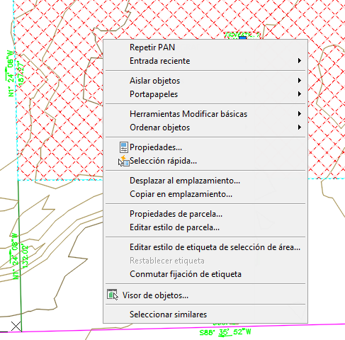

La etiqueta de selección de área de parcela es un objeto incrustado que no se puede suprimir, ya que se utiliza para seleccionar la parcela. Esta etiqueta es diferente de las demás etiquetas de área de parcela. Tanto la etiqueta de selección de área como las demás etiquetas de parcela utilizan la paleta Propiedades de AutoCAD. Para editar la etiqueta de selección de área de la parcela, haga clic con el botón derecho y seleccione Editar estilo de etiqueta de selección de área, tal como se muestra en la figura 12.
Figura 12: menú contextual de la etiqueta de selección de área de parcela
