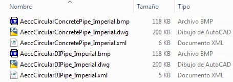

Cuando se crean o se editan redes de tuberías, Autodesk Civil 3D hace referencia al catálogo de piezas para obtener información acerca de cada pieza (tubería o estructura). Se puede emplear la utilidad Generador de piezas para editar los datos de cualquier pieza y para ampliar el catálogo mediante la creación de piezas personalizadas adicionales. Como se muestra en la figura 1, cada pieza se define mediante tres archivos con el mismo nombre raíz pero con diferentes extensiones:
Figura 1: archivos de catálogo para dos tipos de tubería circular
Si se utiliza el Generador de piezas para modificar una pieza, probablemente se cambiará el archivo XML, ya que contiene las cotas y los cálculos detallados. Se pueden realizar cambios en los archivos DWG y BMP, pero no son necesarios en todos los casos.

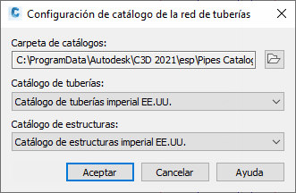

Autodesk Civil 3D instala el catálogo de piezas de red de tuberías por defecto en C:\Documents and Settings\All Users\Datos de programa\Autodesk\Autodesk Civil 3D <versión>\esp\Pipes Catalog. Es posible indicar en el dibujo un catálogo diferente; para ello, haga clic en la ficha Inicio grupo Crear diseño Establecer catálogo de redes de tuberías y, a continuación, cambie los parámetros del cuadro de diálogo que se muestra en la figura 2.
Figura 2: cuadro de diálogo para especificar los catálogos de redes de tuberías
