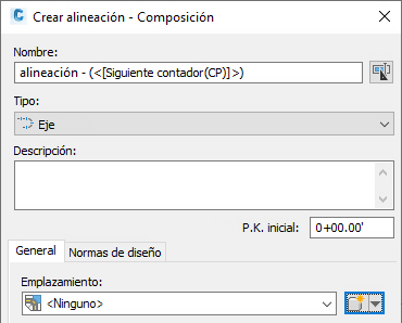

Cuando se crea una alineación mediante los cuadros de diálogo Crear alineación - Composición o Crear alineación - A partir de polilínea, el valor por defecto crea la alineación sin ningún emplazamiento especificado (<Ninguno>), tal como se muestra en la figura 2.
Figura 2: colocación de la alineación en el emplazamiento <Ninguno>
Se recomienda utilizar este parámetro para que las alineaciones no interactúen con las parcelas al crearse. Si en un momento posterior desea que interactúen con las parcelas, las líneas características u otras alineaciones, puede mover o copiar la alineación a un emplazamiento.
