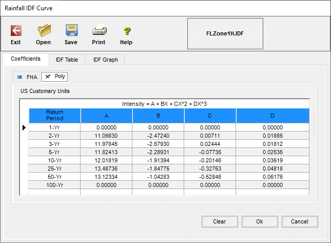

Las extensiones de Hydraflow Extensions incluyen un cuadro de diálogo Rainfall Intensity-Duration-Frequency (IDF) Curve, que se utiliza para introducir datos de lluvia y/o importar archivos que contienen datos de lluvia. En el cuadro de diálogo Rainfall IDF Curve, tal como se muestra en la figura 6, existen ecuaciones que se pueden utilizar para crear un gráfico IDF. También es posible introducir datos de lluvia en una tasa constante en lugar de utilizar el gráfico IDF por defecto.
Figura 6: gráfico IDF por defecto
