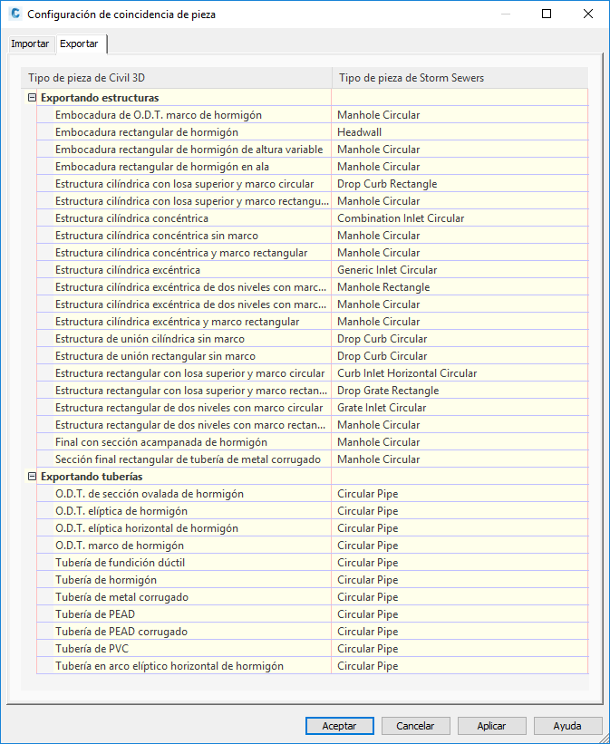

Una práctica recomendada consiste en determinar qué tipos de unión se está utilizando en un proyecto concreto de Storm Sewers (archivo stm) y configurar los valores por defecto de correspondencia de piezas para asegurarse de que:
  1. Cada pieza de Storm Sewers utilizada se corresponde con una familia de piezas única de Autodesk Civil 3D en la ficha Importar.
  2. Cada una de estas familias de piezas de Autodesk Civil 3D que se corresponde con las piezas de Storm Sewer incluidas en el archivo STM se corresponden con la pieza adecuada de Storm Sewer en la ficha Exportar.
Las plantillas de dibujo de Autodesk Civil 3D contienen propuestas que coinciden con los parámetros siguientes:
Parámetros de importación:
Parámetros de exportación:
