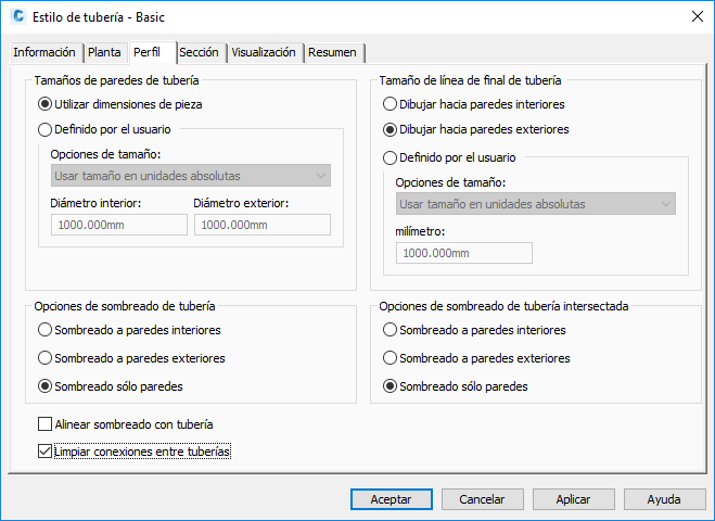

Utilice la opción Limpiar conexiones entre tuberías del cuadro de diálogo Estilo de tubería, tal como se muestra en la figura 4, para mejorar el aspecto de los perfiles de tubería que forma que las tuberías parezcan gráficamente alineadas como se espera. Esta opción no está activada por defecto, por lo que debe seleccionarla.
Para activar la limpieza de tuberías
  1. Seleccione una tubería en el dibujo.
  2. Haga clic con el botón derecho y haga clic en Editar estilo de tubería.
  3. En el cuadro de diálogo Estilo de tubería, seleccione la ficha Perfil.
  4. Active la casilla Limpiar conexiones entre tuberías.
Figura 4: cuadro de diálogo para seleccionar la limpieza de conexiones entre tuberías
