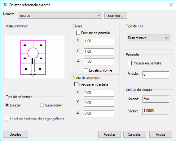

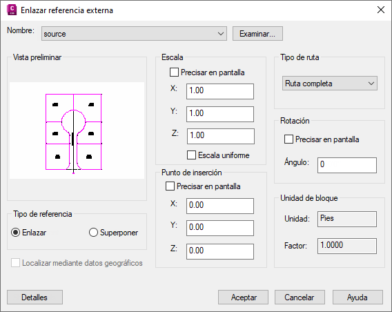

  1. Maximice current.dwg y haga clic en la ficha Insertar panel Referencia Enlazar . En el cuadro de diálogo Seleccionar archivo de referencia, desplácese al archivo source.dwg, selecciónelo y haga clic en Abrir.
  2. En el cuadro de diálogo Referencia externa, defina Punto de inserción como 0,0,0, Escala como 1,1,1 y Ángulo en Rotación como 0.
    Se recomienda definir el Tipo de ruta como Ruta relativa.
    Figura 15: parámetros necesarios para el etiquetado de refX
  3. Haga clic en Aceptar.
