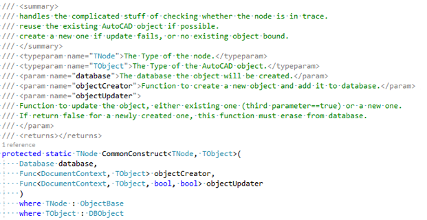

Uso del método de rastreo (CommonConstruct)
La función CommonConstruct se crea tanto en Autodesk.AutoCAD.DynamoNodes.ObjectBase como en Autodesk.AutoCAD.DynamoNodes.Object.
Autodesk.AutoCAD.DynamoNodes.ObjectBase Autodesk.AutoCAD.DynamoNodes.Object
Puede crear clases para heredar Autodesk.AutoCAD.DynamoNodes.ObjectBase o Autodesk.AutoCAD.DynamoNodes.Object. Se puede llamar a los métodos anteriores al crear nuevos nodos según la relación heredada. Por ejemplo, observe el siguiente nodo PointGroup.CreateFromPoints.
El nodo crea un grupo de puntos en Civil 3D a partir de una lista de puntos.
Autodesk.Civil.DatabaseServices.PointGroup define un grupo de puntos en Civil 3D derivado de Autodesk.AutoCAD.DatabaseServices.Object. Debe crearse una clase nueva con el nombre PointGroup y que deriva de Autodesk.AutoCAD.DynamoNodes.Objectbase para encapsular el tipo de grupo de puntos de Civil 3D. Se puede añadir el atributo DynamoServices.RegisterForTrace a la clase PointGroup para conseguir un mecanismo de rastreo. No es imprescindible porque Dynamo lo admite por defecto, pero es una buena convención de codificación.
El nodo CreateFromPoints ahora puede definirse en PointGroup. Debido a la relación inherente, se puede llamar a CommonConstruct en Autodesk.AutoCAD.DynamoNodes.ObjectBase.
El método TNode es el tipo del nodo y es necesario para heredar Autodesk.AutoCAD.DynamoNodes.ObjectBase.

La función CommonConstruct intenta encontrar los objetos existentes del identificador trazado. Si los encuentra, se actualiza con la llamada objectUpdater, con isExisting==true. Si falla la actualización, objectCreator llama para crear un objeto nuevo y, a continuación, objectUpdater llama a isExisting==false.
La función CommonConstruct intenta actualizar los objetos existentes de la base de datos con el mismo valor del identificador trazado. Si falla, creará un objeto. Si el objeto no admite actualizaciones, puede devolver isExisting==false. Esto implica que creará otro objeto y eliminará el anterior. CommonConstruct intentará mantener el mismo valor de identificador en este caso.
