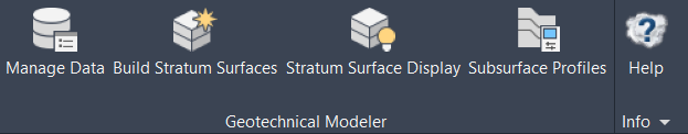

Para acceder a los cuadros de diálogo de Geotechnical Modeler, haga lo siguiente:
En la cinta de opciones, seleccione el glifo de la ficha Geotechnical Modeler. Seleccione la interfaz de Geotechnical Modeler que desee abrir:
cinta de opciones
También puede introducir el prefijo de comando "GM" en la línea de comandos como método alternativo para acceder a los cuadros de diálogo de Geotechnical Modeler. Puede utilizar los siguientes comandos en la línea de comandos para acceder a los cuadros de diálogo de Geotechnical Modeler:

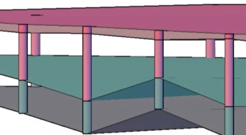

Después de importar la información de Geotechnical Modeler al modelo, puede crear superficies de estrato que representen cada capa de material a partir de los datos de perforación. Puede controlar la visualización de las superficies de estrato para la vista de plano y la vista de modelo por separado.
Si desea visualizar mejor los datos de perforación, puede crear registros de adherencia 2D para dar más claridad a los datos geotécnicos. También puede crear registros de adherencia 3D para ver la superficie de estrato de las perforaciones en 3D.
Una visualización del perfil de la subsuperficie que representa los distintos perfiles de estrato y las perforaciones. Si selecciona las perforaciones que desea añadir al perfil, estas se añadirán al generar la visualización del perfil. Puede utilizar la visualización del perfil en los planos de diseño o bien añadirla en modelos 3D. Incorporar esta valiosa información en una vista 3D le ayuda a tomar mejores decisiones de diseño. También puede importar el modelo a InfraWorks desde Civil 3D. De este modo, los participantes trabajarán en el diseño en el emplazamiento y podrán comprender mejor los problemas.
