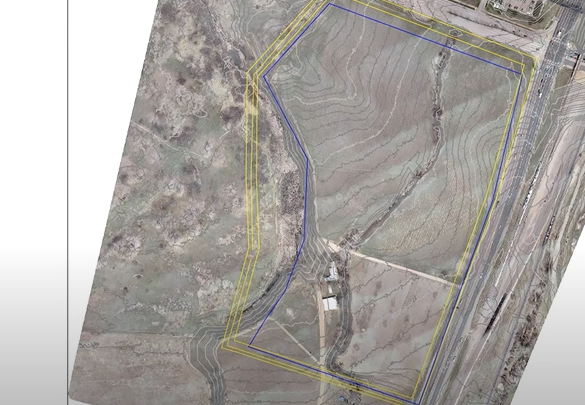

Al utilizar la herramienta Grading Optimization, primero necesitará una topografía existente a partir de la cual construir.
Dibuje información básica de explanación en la topografía. Esta información puede incluir el dibujo del contorno del área de explanación o la definición del punto bajo del modelo de explanación.

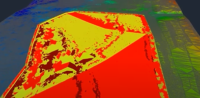

  1. Para comenzar la optimización de la explanación, haga clic en Optimizar en la barra de herramientas inferior. Puede detener el proceso de optimización en cualquier momento al hacer clic en Detener en la barra de herramientas inferior.
  2. Puede ver el proceso de optimización al hacer clic en el icono de la barra de herramientas de visualización  en la parte inferior de la interfaz. La barra de herramientas se mostrará en el espacio modelo.
En la barra de herramientas de visualización, puede elegir entre los temas de visualización, incluidos Infracciones, Desmonte-terraplén y Elevación.
Mientras se ejecuta la herramienta, el número de infracciones debe alcanzar una cantidad mínima. Si está satisfecho con la optimización, puede detener el proceso y enviar la superficie resultante a Civil 3D como su propia superficie TIN.
Además, puede hacer clic en Gráficos de convergencia en la barra de herramientas inferior para ver el progreso de la optimización a medida que funciona dentro de los parámetros establecidos.
