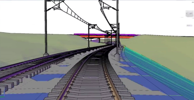

Civil 3D proporciona a los usuarios una gran cantidad de herramientas necesarias para crear y modificar diseños de ferrocarriles. Con Civil 3D, puede identificar la geometría más eficaz para el diseño de ferrocarriles.
El diseño de ferrocarriles en Civil 3D no es un flujo de trabajo lineal, sino un conjunto de funciones que se usan conjuntamente para facilitarle el diseño y el análisis de un sistema ferroviario.

Las herramientas de diseño de ferrocarriles se encuentran en la ficha de la cinta de opciones Raíl. Coloque el cursor sobre uno de los botones de diseño de ferrocarriles para que aparezca un menú desplegable con las opciones que permiten crear, editar y suprimir el elemento de ferrocarril correspondiente.

Para crear un ferrocarril en el dibujo, primero debe crear una alineación. Las alineaciones se pueden crear dibujando una alineación o creando una alineación a partir de objetos existentes como líneas, arcos y polilíneas. Durante la creación de la alineación, puede determinar los P.K., los tipos de espiral y las curvas para adaptarlos a las necesidades del proyecto. A continuación, puede insertar polilíneas 3D o líneas características basadas en la alineación que representan las líneas de ferrocarril izquierda, derecha y central.
Estas líneas de ferrocarril se crean mediante P.K. comunes en función de la tolerancia o los datos especificados. Las líneas de ferrocarril se ajustarán a las modificaciones realizadas en la geometría de alineación, el perfil y el peralte de ferrocarriles.

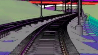

Para calcular el peralte de ferrocarriles, seleccione primero una alineación de ferrocarriles en el dibujo y haga clic en el botón Calcular o editar peralte de ferrocarriles en el panel Herramientas de raíl. Puede crear una vista de peralte de ferrocarriles para mostrar gráficamente datos de peralte de ferrocarriles en una alineación. El cuadro de diálogo Vista de peralte de ferrocarriles permite editar el nombre de la vista de peralte de ferrocarriles, la alineación, así como otros parámetros.
El Asistente para calcular peraltes de ferrocarriles permite especificar normas de diseño de ferrocarriles, por ejemplo fórmulas para peralte de equilibrio e insuficiencia máxima permitida, así como tablas para peralte de ferrocarriles aplicado, longitud de transición y método de definición de peraltes.
