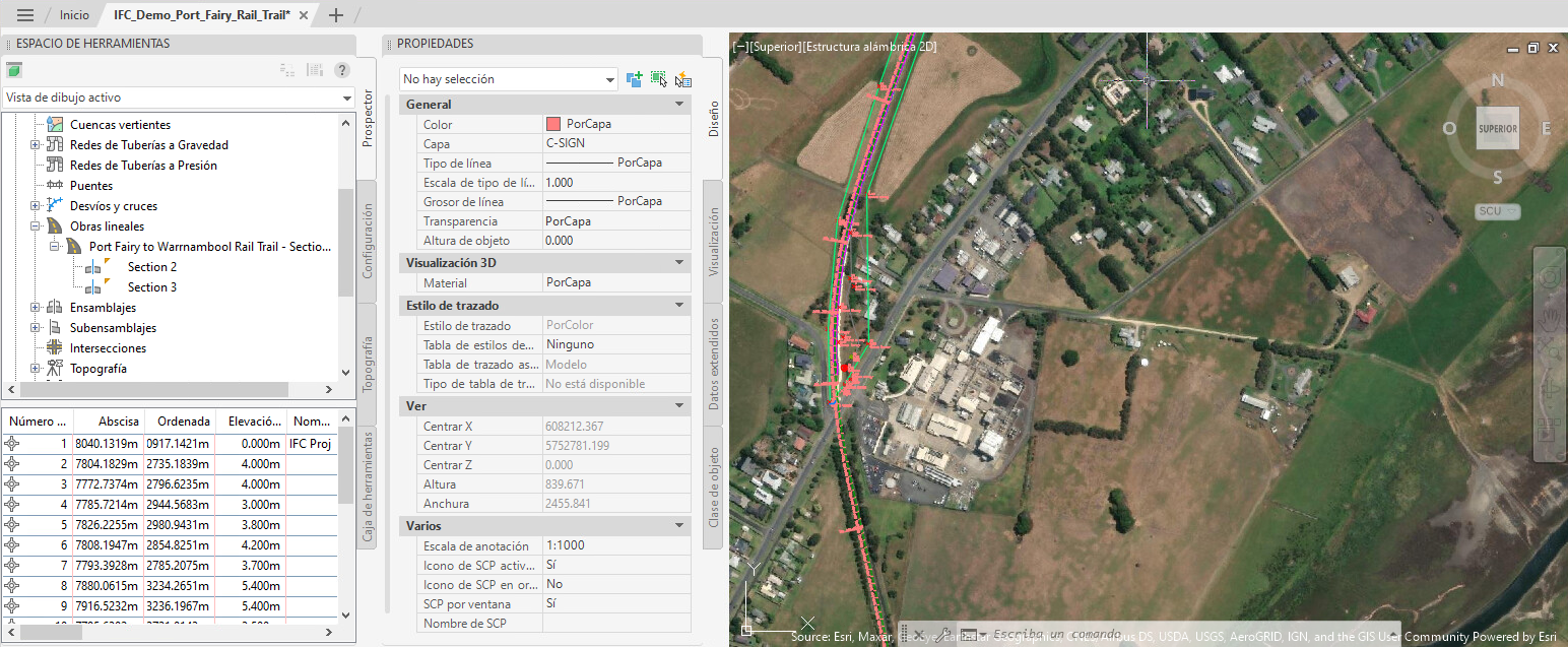

Esta documentación está respaldada por un modelo de muestra. A pesar de su sencillez, el modelo demuestra varias funciones de la funcionalidad de exportación IFC para infraestructuras de Civil 3D.
Los archivos de ejemplo de IFC 4.3 Extension para Civil 3D se encuentran en el siguiente directorio:
El modelo se aproxima a un sendero situado a lo largo de una antigua obra lineal ferroviaria. Tiene una referencia geográfica en EPSG:7854, mapa topográfico de la zona 54 de Australia.
La carpeta de ejemplo contiene dos subcarpetas: una configurada para IFC4.3 y otra para la vista de referencia IFC4. Los archivos de configuración parciales ubicados en la carpeta IFC4 forzarán la exportación de una versión de esquema anterior cuando el modelo se guarde en dicha carpeta. Se proporcionan carpetas adicionales para ilustrar otros aspectos de la asignación a clases IFC. Al seleccionar la carpeta de destino, se hacen evidentes aspectos específicos de la exportación. Los archivos de texto LÉAME de algunas carpetas describen la orientación concreta de la exportación que se está demostrando.
