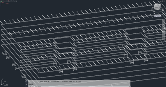

- IFC 4.3 Extension for Civil 3D admite un pequeño subconjunto de geometría 2x3. El siguiente ejemplo de una vista de coordinación IFC 2x3 de aparcamiento exportada desde Revit.
Herramienta Importar desde IFC
Comando IFCImport
