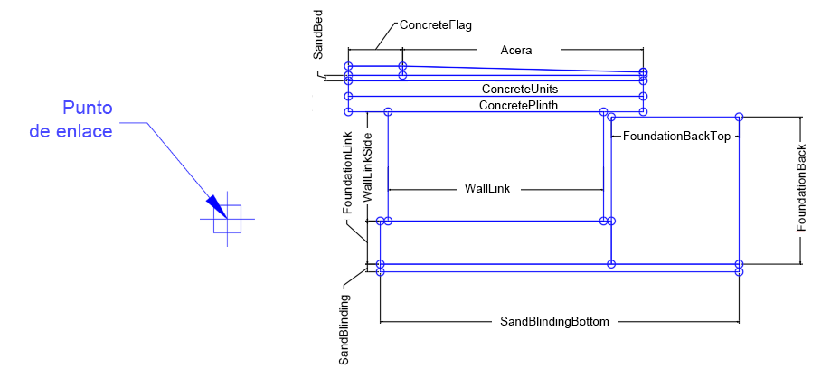

El subensamblaje RailPlatform incluye capas comunes para plataforma de ferrocarril, por ejemplo muros, zócalo de hormigón, acera, base arenosa, cimientos, etcétera.

Este subensamblaje facilita una plataforma de ferrocarril que se enlaza a una alineación de ferrocarriles. Coloque el punto de inserción del subensamblaje de la plataforma en la alineación de eje y el perfil del raíl, y ajuste el comportamiento mediante la configuración de los parámetros de entrada y los parámetros de objetivo opcionales que se indican más arriba.
En modo de diseño, este subensamblaje dibuja la plataforma ferroviaria.

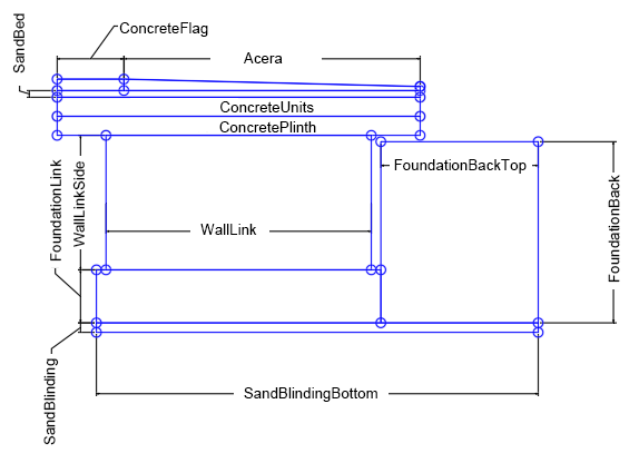

En la siguiente tabla se muestran los códigos de punto, de vínculo y de forma de este subensamblaje que tienen códigos asignados. Los códigos de punto, de vínculo y de forma de este subensamblaje que no tienen códigos asignados no se incluyen en esta tabla.
Punto, vínculo o forma |
Código |
Descripción |
| P1 | WallBottomLeft | Muro inferior izquierda |
| P2 | WallTopLeft | Muro superior izquierda |
| P3 | WallTopRight | Muro superior derecha |
| P4 | WallBottomRight | Muro inferior derecha |
| P5 | PlinthBottomLeft | Zócalo inferior izquierda |
| P6 | PlinthTopLeft | Zócalo superior izquierda |
| P7 | PlinthTopRight | Zócalo superior derecha |
| P8 | ConcreteUnitsTopLeft | Unidades de hormigón superior izquierda |
| P9 | ConcreteUnitsTopRight | Unidades de hormigón superior derecha |
| P10 | SandBedTopLeft | Base arenosa superior izquierda |
| P11 | SandBedTopRight | Base arenosa superior derecha |
| P12 - P13 | PlatformEdge | Borde de plataforma |
| P14 | PlatformEdgeBottom | Borde de plataforma inferior |
| P15 | Top, FootwayRightEdge | Acera borde derecho |
| P16 | FoundationRightEdge | Cimientos borde derecho |
| P17 | FoundationBottomRight | Cimientos inferior derecho |
| P18 | FoundationBottomLeft | Cimientos inferior izquierdo |
| P19 | FoundationEdgeLeft | Cimientos borde izquierdo |
| P20 | PlinthBottomRight | Zócalo inferior derecho |
| P21 | SandBlindingRightTop | Enarenado superior derecho |
| P22 | SandBlindingRightBottom | Enarenado inferior derecho |
| P23 | SandBlindingLeftBottom | Enarenado inferior izquierdo |
| P24 | FoundationBackTopLeft | Cimientos posterior superior izquierdo |
| P25 | FoundationBackTopRight | Cimientos posterior superior derecho |
| L1 | WallLinkSide | Vínculo de muro lado |
| L2 | WallLinkTop | Vínculo de muro superior |
| L3 | WallLinkSide | Vínculo de muro lado |
| L4 | WallLinkBottom | Vínculo de muro inferior |
| L5 | ConcretePlinthLink | Vínculo de zócalo de hormigón |
| L6 | ConcretePlinthLinkTop | Vínculo de zócalo de hormigón superior |
| L7 | ConcretePlinthLink | Vínculo de zócalo de hormigón |
| L8 | ConcretePlinthLinkBottom | Vínculo de zócalo de hormigón inferior |
| L9 | ConcreteUnitLink | Vínculo de unidad de hormigón |
| L10 | ConcreteUnitLinkTop | Vínculo de unidad de hormigón superior |
| L11 | ConcreteUnitLink | Vínculo de unidad de hormigón |
| L12 | ConcreteUnitLinkBottom | Vínculo de unidad de hormigón inferior |
| L13 | SandBedBottomLeft | Base arenosa inferior izquierda |
| L14 | SandBedLinkTop | Vínculo de base arenosa superior |
| L15 | SandBedBottomRight | Base arenosa inferior derecha |
| L16 | SandBedLinkBottom | Vínculo de base arenosa inferior |
| L17 | ConcreteFlagLink | Vínculo de indicador de hormigón |
| L18 | ConcreteFlagLink, Top | ConcreteFlagLink, Top |
| L19 - L20 | ConcreteFlagLink | Vínculo de indicador de hormigón |
| L21 | Footway, Top | Acera |
| L22 | FootwayLink | Vínculo de acera |
| L23 | FootwayLinkBottom | Vínculo de acera inferior |
| L24 | FootwayLink | Vínculo de acera |
| L25 - L28 | FoundationLink | Vínculo de cimientos |
| L29 | SandBlindingTop | Enarenado superior |
| L30, L32 | SandBlinding | Enarenado |
| L31 | SandBlindingBottom | Enarenado inferior |
| L33, L35 | FoundationBack | Cimientos posterior |
| L34 | FoundationBackTop | Cimientos posterior superior |
| L36 | FoundationBackBottom | Cimientos posterior inferior |
| S1 | Muro | Muro |
| S2 | ConcretePlinth | Zócalo de hormigón |
| S3 | ConcreteUnits | Unidades de hormigón |
| S4 | SandBed | Base arenosa |
| S5 | ConcreteFlag | Indicador de hormigón |
| S6 | Acera | Acera |
| S7 | Cimientos | Cimientos |
| S8 | SandBlinding | Enarenado |
| S9 | FoundationBack | Cimientos posterior |
