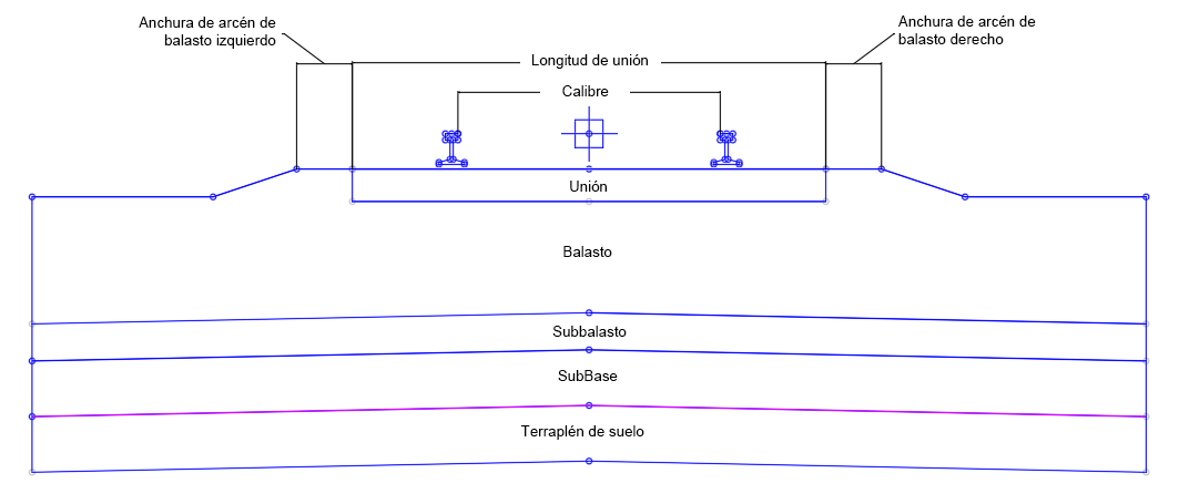

El subensamblaje Internal_Multi_Track se utiliza en un solo ferrocarril que incluye las traviesas, el balasto, el subbalasto y otras dos capas o materiales adicionales que se pueden utilizar de base y material de terraplén de suelo.
Las dimensiones de los raíles de Internal_Multi_Track y de las capas de material se pueden modificar.
Por defecto, el punto de enlace está en el eje entre los raíles. La vía se puede mover respecto a este punto mediante los parámetros del subensamblaje.

| Longitud de unión | Longitud de la unión (también se denomina traviesa). | Numérico, no negativo |
8.5' 2.59 m |
| Profundidad de unión | Profundidad de unión | Numérico, no negativo | 7"
178 mm |
| Profundidad mínima de balasto | Distancia vertical mínima entre la parte inferior de la unión y la superior del subbalasto. La ubicación de esta distancia mínima cambia en diferentes fases en el peralte de ferrocarriles. Consulte Comportamiento a continuación. | Numérico, no negativo | 12"
305 mm |
| Anchura de arcén de balasto (izquierdo y derecho) | Distancia del final de la unión al comienzo del talud de balasto. | Numérico, no negativo | 12"
305 mm |
| Pendiente de talud de balasto (izquierdo y derecho) | Talud del lado del material de balasto. El talud de la parte superior del material de balasto coincide con el talud de la unión resultante del peralte de ferrocarriles. | Talud, no negativo | 2:1 |

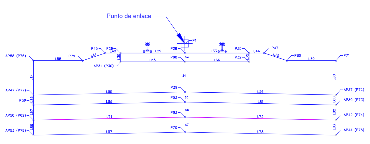

En el modo de diseño, el subensamblaje muestra los vínculos que comprenden los raíles, la unión, el balasto, el subbalasto y los taludes laterales.
En la siguiente tabla se muestran los códigos de punto, de vínculo y de forma de este subensamblaje que tienen códigos asignados. Los códigos de punto, de vínculo y de forma de este subensamblaje que no tienen códigos asignados no se incluyen en esta tabla.
Punto, vínculo o forma |
Código |
Descripción |
| P1, P4-P27, P58-P59 | Barandal | Barandal |
| P2 | Cl_Rail | Eje de raíl |
| P3 | Gauge_Line, Rail | Línea de gramil (borde interior de parte superior de raíl) |
| P28-P32, P60 | Tie | Unión |
| P54-P55, P45, P47, P71-P72, P76 | Ballast | Balasto |
| P53, P73 | Subballast | Subbalasto |
| P62-P63, P74 | SubBase | Sub-base |
| P70, P75, P78 | Terraplén de suelo | Terraplén de suelo |
| L1, L2 | Top_Rail, Rail | Parte superior de raíl |
| L3-L28 | Barandal | Barandal |
| L29-L33, L65-L66 | Tie | Unión |
| L40-41, L44, L55-L56, L63, L79-L80, L84, L88-L89 | Ballast | Balasto |
| L59-L60, L81, L85 | Subballast | Subbalasto |
| L67, L71-L72, L82 | SubBase | Sub-base |
| L78, L83, L86-L87 | Terraplén de suelo | Terraplén de suelo |
| S1, S2 | Barandal | Raíles |
| S3 | Tie | Unión |
| S4 | Ballast | Balasto |
| S5 | Subballast | Subbalasto |
| S6 | SubBase | Sub-base |
| S7 | SoilFill | Terraplén de suelo |
