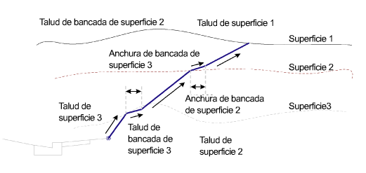

Este subensamblaje permite especificar tres capas de superficie y taludes en desmonte para cada tipo de material.
Cuando se realiza una transición entre tipos, también se puede insertar una bancada.
El punto de enlace se encuentra en el borde interior del talud en desmonte o terraplén inicial. Este componente se puede enlazar al lado izquierdo o al derecho.
Nota: todas las dimensiones se ofrecen en metros o en pies a menos que se indique lo contrario. Todos los taludes se expresan como recorrido por altura (por ejemplo, 4:1), a menos que se indiquen como un porcentaje de talud mediante el signo “%”.
| Parámetro | Descripción | Tipo | Valor por defecto |
| Lado | Precisa en qué lado se coloca el subensamblaje | Izquierda/Derecha | Derecha |
| Talud en desmonte de superficie 1 | Talud para utilizar en el material de la superficie 1 | Numérico, positivo | 4 (:1) |
| Anchura de bancada de superficie 2 | Precisa la anchura de bancada entre las superficies 1 y 2 (cero para omitir) | Numérico, positivo | 0 |
| Talud de bancada de superficie 2 | Precisa el talud de la bancada opcional | Numérico, positivo | 4 (:1) |
| Talud en desmonte de superficie 2 | Talud para utilizar en el material de la superficie 2 | Numérico, positivo | 2 (:1) |
| Anchura de bancada de superficie 3 | Precisa la anchura de bancada entre las superficies 1 y 2 (cero para omitir) | Numérico, positivo | 0 |
| Talud de bancada de superficie 3 | Precisa el talud de la bancada opcional | Numérico, positivo | 4 (:1) |
| Talud en desmonte de superficie 3 | Talud para utilizar en el material de la superficie 3 | Numérico, positivo | 1 (:1) |
| Talud en terraplén | Talud del vínculo de intersección en condiciones de terraplén | Numérico, positivo | 4 (:1) |
| Colocar material revestido | Permite especificar la colocación de material opcional de revestimiento en los vínculos de intersección. Puede seleccionar entre Todos los vínculos, Vínculos de intersección, Sólo vínculos de terraplén y Ninguno. | Cadena | Ninguno |
| Límite 1 del talud | Permite especificar el límite de talud hasta el que se colocará el material de revestimiento asociado. | Talud | 1 : 1 |
| Grosor del material 1 | Permite especificar el grosor del material revestido. Este grosor se mide en dirección perpendicular al vínculo. | Numérico, positivo | 12 pulgadas |
| Nombre del material 1 | Permite especificar el nombre del material que se aplica al revestimiento a lo largo de los vínculos de explanación. | Cadena | Revestimiento del talud |
| Límite 2 del talud 2 | Permite especificar el límite de talud hasta el que se colocará el material de revestimiento asociado. | Talud | 2 : 1 |
| Grosor del material 2 | Permite especificar el grosor del material revestido. Este grosor se mide en dirección perpendicular al vínculo. | Numérico, positivo | 6 pulgadas |
| Nombre del material 2 | Permite especificar el nombre del material que se aplica al revestimiento a lo largo de los vínculos de explanación. | Cadena | Revestimiento del talud |
| Límite 3 del talud 3 | Permite especificar el límite de talud hasta el que se colocará el material de revestimiento asociado. | Talud | 4 : 1 |
| Grosor del material 3 | Permite especificar el grosor del material revestido. Este grosor se mide en dirección perpendicular al vínculo. | Numérico, positivo | 4 pulgadas |
| Nombre del material 3 | Permite especificar el nombre del material que se aplica al revestimiento a lo largo de los vínculos de explanación. | Cadena | Césped |
