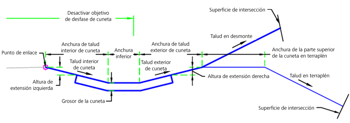

El subensamblaje TaludCunetaDesmonte inserta vínculos para crear una cuneta opcional y, a continuación, establece intersecciones en desmonte y terraplén.
El punto de enlace se encuentra en el borde interior del talud en desmonte o terraplén inicial. Este componente se puede enlazar al lado izquierdo o al derecho.

Esta sección muestra los parámetros de este subensamblaje que se pueden asignar a uno o a varios objetos de destino. Para obtener más información, consulte Para especificar objetivos de obra lineal.
Parámetro |
Descripción |
Estado |
| Superficie de intersección | Nombre de la superficie de intersección. Los tipos de objeto siguientes se pueden utilizar como destinos para especificar la superficie: superficies. | Obligatorio |
| Omitir cuneta | Esta opción se puede utilizar para desactivar la construcción de la cuneta. Los tipos de objeto siguientes se pueden utilizar como destinos para especificar este desfase: alineaciones, polilíneas, líneas características o representaciones topográficas. | Opcional |
Ninguno.
Ninguno.
El punto de articulación inicial se establece en el punto de enlace. La elevación del punto de articulación se comprueba frente a la superficie objetivo para determinar si la sección se encuentra en condición de desmonte o de terraplén.
Si los parámetros requieren una cuneta, esta se crea usando los parámetros de entrada. Si está presente el objetivo Omitir cuneta, no se creará la cuneta. Se genera el revestimiento de la cuneta si el grosor de cuneta es mayor que 0. Si la cuneta está en terraplén, se aplicará la anchura de la parte superior de la acera en terraplén.
El punto de articulación de la acera se comprueba frente a la superficie objetivo para determinar si la sección se encuentra en condición de desmonte o de terraplén. A continuación, se crea el vínculo de intersección mediante el talud en desmonte y en terraplén adecuado.
Si no se requiere la cuneta, el vínculo de intersección se crea mediante el talud en desmonte y en terraplén adecuado.
En modo de diseño, este subensamblaje dibuja el talud en terraplén inicial hasta 5 unidades.
