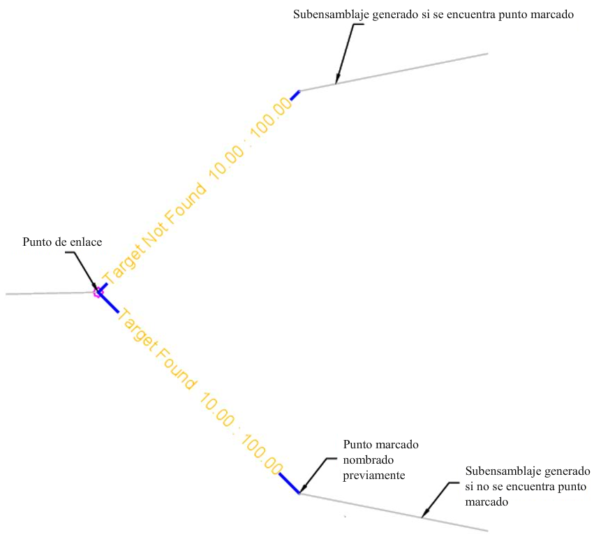

En modo de diseño, este subensamblaje dibuja una línea con los valores de los parámetros de entrada Anchura de diseño y Pendiente de diseño. Esta línea representa la ubicación del ensamblaje donde se aplica el subensamblaje PuntoMarcadoCondicional.
A diferencia de la mayoría de los demás subensamblajes, PuntoMarcadoCondicional no crea puntos, vínculos ni formas en el modo de modelado.
En el siguiente diagrama de codificación se muestran los puntos y vínculos que se crean en modo de diseño. No se crea ningún código de punto, vínculo ni forma para este subensamblaje en el modo de modelado.
