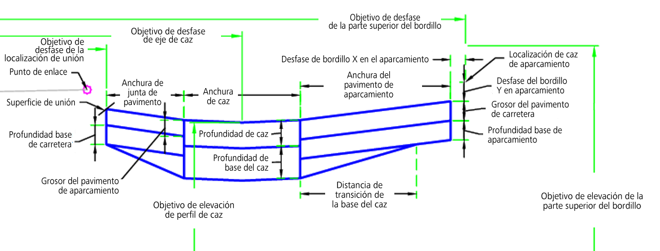

El subensamblaje AparcamientoAdyacenteACarretera crea una zona de aparcamiento adyacente a una carretera existente. El aparcamiento incluye una zona pavimentada de la carretera existente, un caz y un pavimento de aparcamiento. El pavimento de aparcamiento se une a una elevación de bordillo propuesta y a la parte superior de la localización del bordillo.
El punto de enlace se encuentra en un punto central de la carretera. Este componente se puede enlazar al lado izquierdo o al derecho.

El punto inicial de referencia se establece en el punto de enlace. La parte superior del perfil de bordillo y los valores de desfase se utilizan para determinar la ubicación del borde exterior del pavimento de aparcamiento. La ubicación de la unión se determina a partir del objetivo de ubicación de la unión. La elevación de la unión se establece según el objetivo de ubicación y superficie de la unión en este punto. La elevación y la ubicación del caz se determina a partir de los objetivos establecidos. A continuación, se genera la geometría del caz en función de los parámetros de entrada. La geometría de unión del pavimento se crea a partir de los parámetros de entrada y elevaciones de unión objetivos. A continuación, se crea el pavimento de aparcamiento mediante los parámetros de entrada y los valores objetivo.
En el modo de diseño, este subensamblaje muestra todos los vínculos utilizando los parámetros de entrada de anchura y profundidad, y los valores objetivo supuestos.
