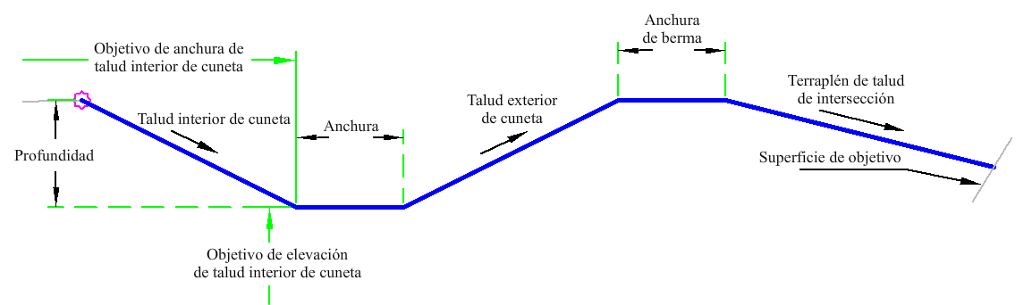

El subensamblaje SlopeDitch crea una cuneta con talud exterior y taludes interiores de cuneta. En desmonte, se interseca con el terreno existente. En terraplén, se crea una berma y después se interseca.
Caso de desmonte:
Caso de terraplén:
El punto de enlace es el punto interior de los vínculos de explanación que preceden a la cuneta.

Se crean el talud interior, inferior y exterior de cuneta. A continuación, se determina si el subensamblaje está en desmonte o en terraplén en el talud exterior de cuneta. En terraplén, se crea una berma y después se interseca. En talud, el vínculo de intersección se crea mediante el talud de intersección.
En modo de diseño, el subensamblaje muestra los vínculos que componen la cuneta y la berma en terraplén.
