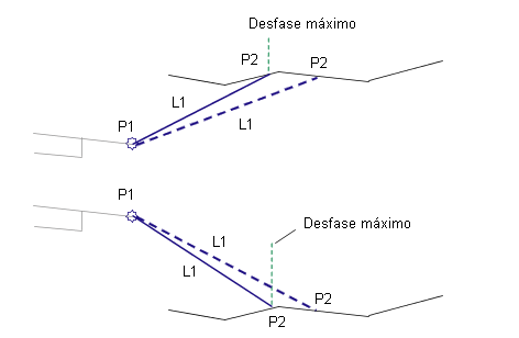

IntersecciónMáximoDesfase

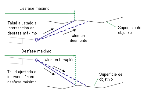

Este subensamblaje inserta un vínculo que se extiende hasta una superficie de objetivo en un talud en desmonte o terraplén definido por el usuario.
En caso necesario, el talud se ajusta para mantener el vértice dentro de un +/- desfase máximo desde la línea base.
También es posible especificar materiales revestidos opcionales para la intersección y otros vínculos (Todos los vínculos, Vínculos de intersección, Sólo vínculos de terraplén y Ninguno).
Enlace
El punto de enlace se encuentra en el punto de articulación del vínculo de intersección. Este componente se puede enlazar al lado izquierdo o al derecho.

Comportamiento
Este subensamblaje intenta calcular un vértice para la condición de desmonte. Si se encuentra un vértice, su desfase se compara con el valor de desfase máximo. Si se supera el valor de desfase máximo, el vértice se desplaza hasta el punto de desfase máximo sobre la superficie de objetivo. Si no se encuentra ningún vértice en desmonte, el proceso se repite para la condición de terraplén.
Si se asigna un nombre de alineación horizontal de desfase a la opción Desfase máximo durante el modelado de obra lineal, el valor de esta opción variará para coincidir con el desfase de la alineación.
Del mismo modo que otros subensamblajes de intersección, este subensamblaje permite añadir un material revestido de forma opcional. Es posible especificar tres intervalos de talud. El tipo de material 1 se aplica si el talud de los vínculos alcanza el valor de talud especificado. El segundo tipo de material se aplica desde el talud 1 hasta el talud 2. Del mismo modo, si los taludes de los vínculos se encuentran entre los valores de los taludes 2 y 3, se aplica el material 3. Si los taludes del vínculo son más planos que el límite 3 del talud, no se aplica ningún material.
Si se añade un material revestido al subensamblaje, los vínculos paralelos se añaden a los vínculos de intersección con el grosor especificado. Este parámetro de grosor (por ejemplo, Grosor del material 1) se mide en dirección perpendicular al vínculo. Los vínculos de nivel inferior se codifican con el valor de Cota de referencia y los vínculos de intersección, con el valor de Superior. Las formas que encierran estos materiales se codifican con el nombre del material.

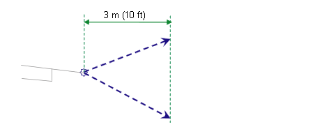

Operación en modo de diseño
En el modo de diseño, este subensamblaje muestra los taludes en desmonte y terraplén con líneas de trazos que se extienden hacia afuera a lo largo de una distancia de 3 metros o 10 pies. Los vínculos de intersección terminan con un extremo de cota que apunta hacia afuera.

Diagrama de codificación
