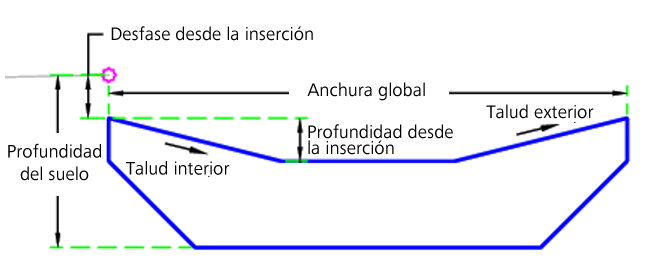

El subensamblaje JardínLluviaSinBordilloCondadoClark inserta vínculos para crear un jardín de lluvia del condado de Clark sin bordillo.
Debe comprobar que las dimensiones utilizadas coinciden con su interpretación del plano estándar.
El punto de enlace se encuentra en el borde interior del talud interior. Este componente se puede enlazar al lado izquierdo o al derecho.

| Lado | Precisa en qué lado se coloca el subensamblaje | Izquierda / Derecha | Derecha |
| Anchura global | Anchura total del jardín de lluvia | Numérico, positivo |
12,0 pies 3,6 m |
| Profundidad del suelo | Profundidad del suelo del jardín de lluvia | Numérico, positivo |
2 pies 0,6 m |
| Talud interior | Talud interior | Talud | -4 ( : 1) |
| Talud exterior | Talud exterior | Talud | -4 ( : 1) |
| Profundidad desde la inserción | Profundidad desde la inserción | Numérico |
-1 pie 0,3 m |
| Desfase desde la inserción | Desfase desde la inserción | Numérico |
0 pies 0 m |

El punto inicial se establece en el punto de enlace. A continuación, el jardín de lluvia se ajusta a la distancia de desfase introducida. La profundidad del jardín de lluvia se establece a partir de los valores de entrada.
En el modo de diseño, este subensamblaje dibuja el jardín de lluvia de acuerdo con los parámetros de entrada.
