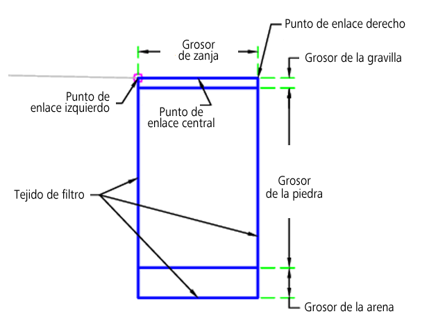

El subensamblaje ZanjaInfiltración inserta vínculos para crear una zanja de infiltración. El subensamblaje se basa en los requisitos del Manual de estándares de desarrollo de bajo impacto del condado de Los Ángeles, con fecha del 7 de febrero de 2014.
Debe comprobar que las dimensiones que se utilizan coinciden con su interpretación del documento al que se hace referencia.
El punto de enlace se encuentra en la parte superior izquierda, en la parte superior central o en la parte superior derecha de la zanja de infiltración.

El punto inicial se establece en el punto de enlace. El subensamblaje crea la forma de la zanja de infiltración.
En el modo de diseño, este subensamblaje muestra los componentes de infiltración según los parámetros de entrada especificados.
