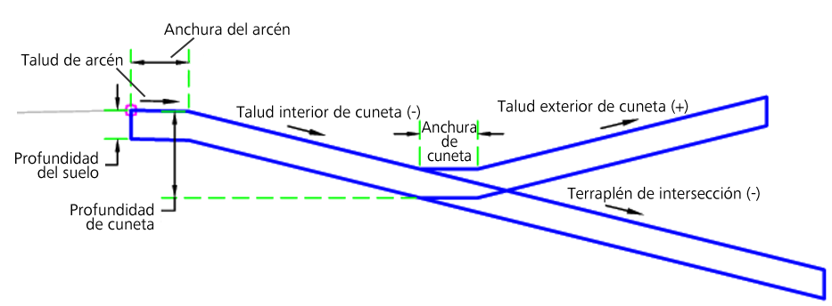

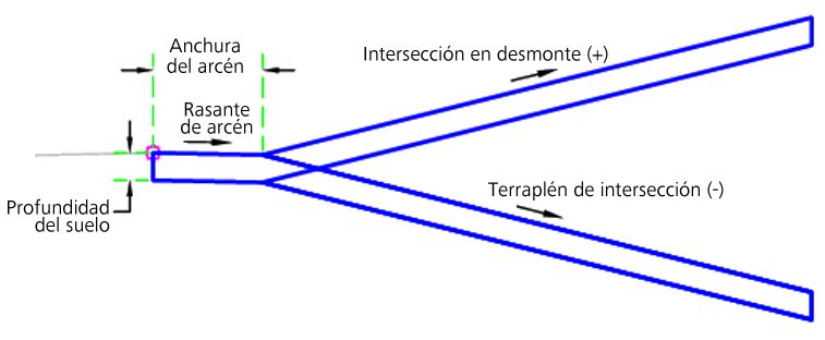

El subensamblaje IntersecciónBásicaCondadoClark inserta vínculos para crear taludes de intersección en desmonte o terraplén con arcén. Puede definir una cuneta en situaciones de desmonte.
Debe comprobar que las dimensiones utilizadas coinciden con su interpretación del plano estándar.
Caso 1: con cuneta
Caso 2: sin cuneta
El punto de enlace se encuentra en el borde interior del talud en desmonte o terraplén inicial. Este componente se puede enlazar al lado izquierdo o al derecho.

| Lado | Precisa en qué lado se coloca el subensamblaje | Izquierda / Derecha | Derecha |
| Intersección_Desmonte (+) | Talud en intersección en desmonte | Numérico, positivo | 4 ( : 1) |
| Intersección_Terraplén (-) | Talud en terraplén de intersección | Numérico, negativo | -4 ( : 1) |
| Anchura del arcén | Anchura de arcén opcional | Numérico, positivo |
1 pie 0,3 m |
| Talud de arcén | Solo si se usa si el arcén | Numérico | -2 (%) |
| Profundidad del suelo | Profundidad del suelo opcional | Numérico, positivo |
0,5 pies 0,15 m |
| Profundidad de cuneta | Profundidad de la cuneta desde el punto de enlace | Numérico |
1 pie 0,3 m |
| Talud interior de cuneta (-) | Talud interior de cuneta | Numérico | -4 ( : 1) |
| Talud exterior de cuneta (+) | Talud exterior de cuneta | Numérico, positivo | 4 ( :1 ) |

El punto de articulación o arcén inicial se establece en el punto de enlace. El arcén se crea si la anchura del arcén es mayor que cero. La elevación del punto de articulación se comprueba frente a la superficie objetivo para determinar si la sección se encuentra en condición de desmonte o de terraplén. En caso de desmonte, se determina si es necesario crear la cuneta. A continuación, se calcula una interceptación para la superficie de objetivo mediante el valor de Talud de intersección indicado.
En modo de diseño, este subensamblaje dibuja el talud en terraplén inicial hasta 5 pies (1,5 m).

Caso 1: con cuneta
Caso 1: sin cuneta
