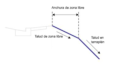

La berma es opcional en condiciones de terraplén. Si no se incluye ninguna berma, se añadirá un talud de zona libre y después, un talud en terraplén de intersección.

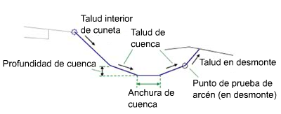

El punto de enlace se encuentra en el borde interior del talud interior de cuneta de la cuenca. Este componente se puede enlazar al lado izquierdo o al derecho.

| Talud interior de cuneta | Talud del vínculo de talud interior de cuneta de la cuenca | Numérico, positivo | 3 ( : 1) |
| Anchura de talud interior de cuneta | Anchura del talud interior de la cuneta | Numérico, positivo |
1.2 m 4.0 pies |
| Profundidad de cuenca | Profundidad de la parte inferior de la cuenca, desde la parte inferior del vínculo de talud interior de cuneta | Numérico, positivo | 0.0 |
| Talud de cuenca | Talud de los lados de la cuenca | Numérico, positivo | 4 (:1) |

| Anchura de zona libre | Anchura de la zona libre antes de añadir el vínculo de terraplén | Numérico, positivo |
6 m 20 pies |
| Talud de zona libre | Talud de la zona libre | Numérico, positivo | 6 (:1) |

Este subensamblaje construye los vínculos para la cuenca y el talud interior de cuneta de la cuenca a partir del punto de prueba de la cuenca. Si se proporciona un perfil, la anchura del talud interior de cuneta variará para mantener el perfil de la cuenca. Si el punto de prueba de la cuenca está en desmonte, la interceptación de intersección se calculará sobre la superficie de objetivo con el talud en desmonte indicado.

Si está en terraplén y Berma se ha definido con el valor Omitir, se añadirá un vínculo desde el punto de enlace en el talud de zona libre hasta que se alcance la anchura de zona libre. A continuación, se añadirá un vínculo de intersección a la superficie de objetivo en el talud en terraplén especificado. En el caso de que la zona libre se cruce con el terreno existente, se detendrá en ese vértice.

En el modo de diseño, este subensamblaje dibuja el talud interior de cuneta, las pendientes del talud de cuenca y la parte inferior de la cuenca con los valores de los parámetros de entrada indicados. Los vínculos de condición de desmonte y terraplén se muestran mediante líneas de trazos, con los vínculos de intersección extendidos hacia fuera a lo largo de una anchura de 3 metros o 10 pies con los taludes especificados. Los vínculos de intersección terminan en extremos de cota que apuntan hacia afuera.
