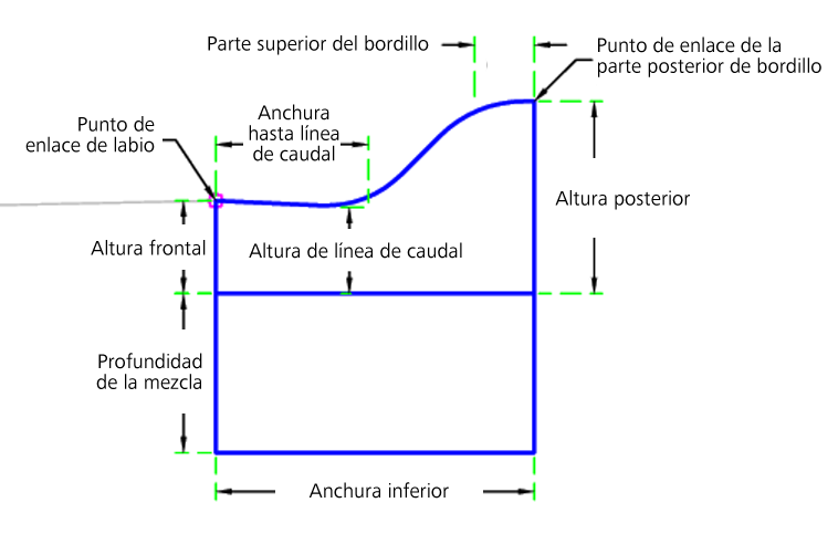

El subensamblaje BordilloRedondeado inserta vínculos para conseguir un bordillo y un caz de hormigón con forma de bordillo redondeado con sub-base.
El punto de enlace se encuentra en el borde de bordillo o en la parte posterior del bordillo. Este componente se puede enlazar al lado izquierdo o al derecho.
Parámetro |
Descripción |
Tipo |
Valor por defecto |
| Lado | Precisa en qué lado se coloca el subensamblaje | Izquierda / Derecha | Derecha |
| Parte superior del bordillo | Parte superior del bordillo | Numérico, positivo |
4,5 in 100 mm |
| Altura posterior | Altura posterior | Numérico, positivo |
14,5 in 370 mm |
| Anchura inferior | Anchura inferior | Numérico, positivo |
24 in 600 mm |
| Altura frontal | Altura frontal | Numérico, positivo |
7 in 180 mm |
| Anchura hasta línea de caudal | Anchura hasta línea de caudal | Numérico, positivo |
11,5 in 300 mm |
| Altura de línea de caudal | Altura de línea de caudal | Numérico, positivo |
6,5 in 165 mm |
| Profundidad de sub-base | Profundidad de sub-base | Numérico, positivo |
12 in 300 mm |
| Punto de enlace | Punto de enlace | Labio, BordilloPosterior | Labio |

Los vínculos de bordillo y caz se insertan en función de las dimensiones de los parámetros de entrada. Todas las dimensiones deben tener valores positivos distintos de cero.
El subensamblaje genera la forma de un bordillo y caz simples, con el punto de enlace en (a) el borde del caz o (b) en la parte posterior del bordillo.
En el modo de diseño, este subensamblaje muestra el componente de bordillo y caz en función de los parámetros de entrada especificados.
