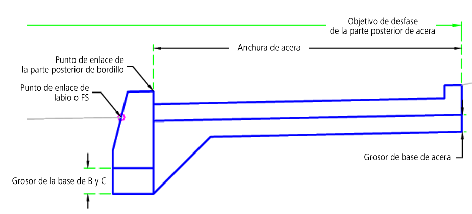

El subensamblaje BordillosCiudadSLO inserta vínculos y formas para crear bordillos, caces y aceras según los planos estándar de la ciudad de San Luis Obispo.
Debe comprobar que las dimensiones utilizadas coinciden con su interpretación del plano estándar.

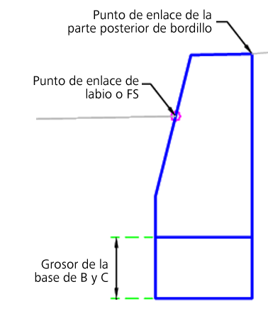

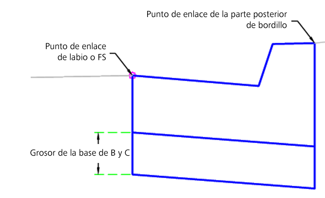

Bordillo y caz:
Bordillo:
Acera de paseo marítimo:

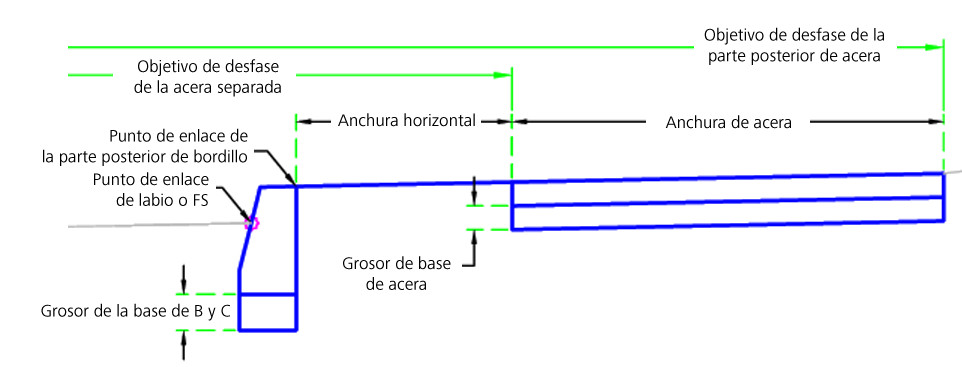

Acera desasociada:

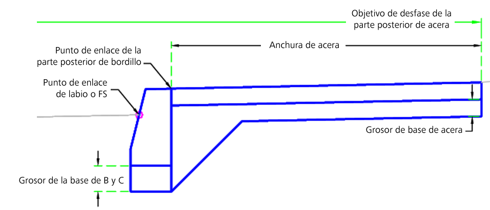

Acera integral:
El punto de enlace se encuentra en el Labio (o FS) y la parte posterior del bordillo. Este componente se puede enlazar al lado izquierdo o al derecho.

| Lado | Precisa en qué lado se coloca el subensamblaje | Izquierda / Derecha | Derecha |
| Tipo de bordillo | Tipo de bordillo o bordillo y caz | Bordillo de 6 in y caz de 24 in / Bordillo de 8 in y caz de 24 in / Bordillo de 6 in y caz de 18 in / Bordillo de 8 in y caz de 18 in / Bordillo de 6 in / Bordillo de 8 in | Bordillo de 6 in y caz de 18 in |
| Punto de enlace | Punto de enlace para bordillo o para bordillo y caz | Labio o FS / Parte posterior del bordillo | Labio o FS |
| Tipo de acera | Tipo de acera que debe utilizarse (o ninguna) | Desasociada / Integral / Paseo marítimo / Ninguna | Ninguna |
| Grosor de la base de B y C | El grosor de la base bajo el bordillo y el caz | Numérico, positivo |
0,5 pies 0,15 m |
| Grosor de base de acera | El grosor de la base bajo la acera | Numérico, positivo |
0,33 pies 0,10 m |
| Anchura de acera | La anchura de la acera | Numérico |
6 pies 2 m |
| Anchura horizontal | La anchura horizontal al utilizar una acera desasociada | Numérico |
3 pies 1 m |

| Desfase de acera desasociada | Se puede utilizar para modificar el valor fijo de la anchura de la acera y asociar el borde interior de la acera a un desfase de alineación. Los tipos de objeto siguientes se pueden utilizar como destinos para especificar la anchura: alineaciones, polilíneas, líneas características o representaciones topográficas. | Opcional |
| Desfase de la parte posterior de la acera | Se puede utilizar para modificar el valor fijo de la anchura de acera y asociar el borde exterior de la acera a un desfase de alineación. Los tipos de objeto siguientes se pueden utilizar como destinos para especificar la anchura: alineaciones, polilíneas, líneas características o representaciones topográficas. | Opcional |
