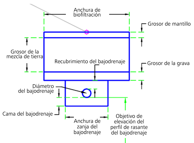

El subensamblaje Biorretención inserta vínculos para crear una zona de biorretención con tres capas y un bajodrenaje opcional. El subensamblaje se basa en los requisitos del Manual de estándares de desarrollo de bajo impacto del condado de Los Ángeles, con fecha del 7 de febrero de 2014.
Debe comprobar que las dimensiones que se utilizan coinciden con su interpretación del documento al que se hace referencia.
El punto de enlace se encuentra en la parte superior de la biorretención.

| Anchura de biofiltración | Anchura de biofiltración | Numérico, positivo |
5 pies 1,5 m |
| Grosor de mantillo | Grosor de mantillo | Numérico, positivo |
0,33 pies 0,10 m |
| Grosor de la mezcla de tierra | Grosor de la mezcla de tierra bajo el mantillo | Numérico, positivo |
2,0 pies 0,6 m |
| Grosor de la grava | Grosor de la grava bajo la mezcla de tierra | Numérico, positivo |
0,5 pies 0,15 m |
| Incluir bajodrenaje | Incluir bajodrenaje para eliminar agua | Sí / No | Sí |
| Diámetro del bajodrenaje | Diámetro del bajodrenaje | Numérico, positivo |
0,5 pies 0,15 m |
| Recubrimiento del bajodrenaje | Recubrimiento del bajodrenaje | Numérico, positivo |
0,5 pies 0,15 m |
| Cama del bajodrenaje | Cama bajo la tubería del bajodrenaje | Numérico, positivo |
0,5 pies 0,15 m |
| Anchura de zanja del bajodrenaje | Anchura de zanja del bajodrenaje | Numérico, positivo |
2,5 pies 0,75 m |

El punto inicial se establece en el punto de enlace. El subensamblaje crea una capa de mantillo seguida de una capa de mezcla de tierra y una capa de gravilla. Si se establece para incluir una tubería de bajodrenaje, el subensamblaje crea una tubería de bajodrenaje y una cama de la tubería.
En el modo de diseño, este subensamblaje dibuja la biorretención utilizando los parámetros de entrada.
