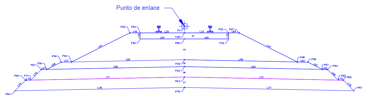

El subensamblaje RailSingleTrackCANT se utiliza para insertar los raíles, las uniones, el balasto y el subbalasto de un ferrocarril de vía simple.
Debe ir seguido de un subensamblaje Daylight en los lados izquierdo y derecho para cerrar el terreno existente en las situaciones de desmonte y terraplén. Es capaz de responder a peralte de ferrocarriles.
Por defecto, el punto de enlace está en el eje entre los raíles. La vía se puede mover respecto a este punto mediante los parámetros del subensamblaje.

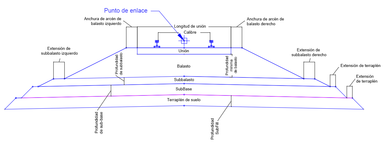

Parámetro |
Descripción |
Tipo |
Valor por defecto |
| Medir peralte de ferrocarriles en | Determina si la diferencia de elevación entre raíles tiene lugar entre la línea de gramil (cara) de cada raíl o eje de cada raíl. |
Lista de selección:
De eje de raíl a eje de raíl |
| Peralte de ferrocarriles por defecto | Diferencia de elevación por defecto entre raíles. El valor es positivo cuando el raíl derecho es más alto que el izquierdo y negativo cuando el raíl derecho es más bajo que el izquierdo. Este valor se aplica en modo de diseño y es útil para observar la reacción del subensamblaje a diferentes peraltes de ferrocarriles. Este valor lo modifica el peralte de ferrocarriles si está presente mediante la alineación de línea base. | Numérico | 0 |
| Calibre | Distancia entre las caras interiores de los raíles | Numérico, no negativo |
56.5" 1435 mm |
| Anchura de cabeza de vía | Anchura de la cabeza de vía. | Numérico, no negativo |
2.72" 69 mm |
| Profundidad de raíl | Profundidad de raíl de la parte superior del raíl a la parte superior de la placa de unión | Numérico, no negativo |
6.625" 168 mm |
| Anchura base de raíl | Anchura de la base del raíl | Numérico, no negativo |
5.5" 140 mm |
| Espesor de placa de unión | Espesor de la placa de unión que también es la distancia de la parte inferior del raíl a la parte superior de la unión. | Numérico, no negativo | 1"
25 mm |
| Base de raíl a balasto | Distancia de la parte inferior del raíl a la parte superior del balasto. Si este valor es igual al espesor de la placa de unión, la parte superior del balasto se nivela con las partes superiores de las uniones. | Numérico, no negativo | 1"
25 mm |
| Longitud de unión | Longitud de la unión (también se denomina traviesa). | Numérico, no negativo |
8.5' 2.59 m |
| Profundidad de unión | Profundidad de unión | Numérico, no negativo | 7"
178 mm |
| Profundidad mínima de balasto | Distancia vertical mínima entre la parte inferior de la unión y la superior del subbalasto. La ubicación de esta distancia mínima cambia en diferentes fases en el peralte de ferrocarriles. Consulte "Comportamiento" más adelante. | Numérico, no negativo | 2 pies
0,6096 m |
| Anchura de arcén de balasto (izquierdo y derecho) | Distancia del final de la unión al comienzo del talud de balasto. | Numérico, no negativo | 12"
305 mm |
| Pendiente de talud de balasto (izquierdo y derecho) | Talud del lado del material de balasto. El talud de la parte superior del material de balasto coincide con el talud de la unión resultante del peralte de ferrocarriles. | Talud, no negativo | 2:1 |
| Profundidad de subbalasto | Profundidad del material de subbalasto. | Numérico, no negativo | 8"
203 mm |
| Talud superior de subbalasto | Talud superior de los lados derecho e izquierdo del subbalasto con el eje del subensamblaje como punto de articulación. | Talud, no negativo | 40:1 |
| Extensión de subbalasto (izquierdo y derecho) | Distancia del canto del material de balasto al comienzo del talud del material de subbalasto | Numérico, no negativo | 12"
305 mm |
| Pendiente de talud de subbalasto (izquierdo y derecho) | Talud del lado del material de subbalasto. | Talud, no negativo | 2:1 |
| Extensión de subbase (izquierda y derecha) | Distancia del canto del material de subbalasto al comienzo del talud del material de subbalasto | Numérico, no negativo |
0.5 pies 0,15 m |
| Talud de subbase | Talud del lado del material de sub-base. | Talud, no negativo | 1:1 |
| Profundidad de subbase | Profundidad del material de sub-base | Numérico, no negativo |
1 pie 0.30 m |
| Profundidad de terraplén de suelo | Profundidad del material de terraplén de suelo | Numérico, no negativo |
1 pie 0.30 m |
| Talud de terraplén de suelo | Talud del lado del material de terraplén de suelo. | Talud, no negativo | 1:1 |
| Extensión de terraplén de suelo (izquierdo y derecho) | Distancia del canto del material de terraplén de sub-base al comienzo del talud del material de terraplén de suelo | Numérico, no negativo |
0.5 pies 0.15 m |
| Omitir raíles | Impide que se dibujen puntos, vínculos y formas de raíl. | Sí/No | No |
| Omitir unión | Impide que se dibujen puntos, vínculos y formas de unión. | Sí/No | No |
| Omitir balasto | Impide que se dibujen puntos, vínculos y formas de balasto. Si la opción se define en "Sí", tampoco se dibuja el subbalasto. | Sí/No | No |
| Omitir subbalasto | Impide que se dibujen puntos, vínculos y formas de subbalasto. Si la opción Omitir balasto se define en "Sí", el subbalasto no se dibuja sea cual sea el ajuste de la opción. | Sí/No | No |
| Omitir subbase | Impide que se dibujen puntos, vínculos y formas de subbase. Si la opción Omitir balasto o subbalasto se define en “Sí”, la subbase no se dibuja sea cual sea el ajuste de la opción. | Sí/No | No |
| Omitir terraplén de suelo | Impide que se dibujen puntos, vínculos y formas de terraplén de suelo. Si la opción Omitir balasto, subbalasto o sub-base se define en "Sí", el terraplén de suelo no se dibuja sea cual sea el ajuste de la opción. | Sí/No | No |

Este subensamblaje facilita un diseño simple de un solo raíl con un peralte ajustable y componentes de material.
Si define el valor de Método de giro en Carril de borde alto, el raíl de la parte exterior de la curva se mantiene en la elevación de vía y la elevación del raíl interior se ajusta en una cantidad igual al valor del peralte de ferrocarriles.
Si define el valor de Método de giro Centrar línea base, los dos raíles se ajustan en una cantidad igual a la mitad del valor del peralte de ferrocarriles, el raíl exterior hacia arriba y el raíl interior hacia abajo.
Se aplica el valor de Profundidad mínima de balasto en la ubicación de la separación mínima entre la unión y el subbalasto. El parámetro Talud superior de subbalasto controla el talud superior de subbalasto de forma independiente. El parámetro Línea base a generatriz interior superior de subbalasto controla la ubicación de la generatriz interior superior de subbalasto.
La forma de raíl que se utiliza en este subensamblaje es una aproximación simplificada de las formas y dimensiones estándar del sector. Anchura de cabeza de vía, Profundidad de raíl y Anchura base de raíl están disponibles como parámetros de entrada y se utilizan para derivar las dimensiones aproximadas restantes.
En el modo de diseño, el subensamblaje muestra los vínculos que comprenden los raíles, la unión, el balasto, el subbalasto y los taludes laterales.
En la siguiente tabla se muestran los códigos de punto, de vínculo y de forma de este subensamblaje que tienen códigos asignados. Los códigos de punto, de vínculo y de forma de este subensamblaje que no tienen códigos asignados no se incluyen en esta tabla.
Punto, vínculo o forma |
Código |
Descripción |
| P1, P4 - P13 | Barandal | Barandal |
| P2 | Cl_Rail | Eje de raíl |
| P3 | Gauge_Line, Rail | Línea de gramil (borde interior de parte superior de raíl) |
| P14, P18, P19, P23 | Top_Edge_Ballast | Borde superior del material de balasto |
| P15, P17, P20, P22 | Tie | Esquina superior de unión |
| P16, P21 | CL_Tie | Eje de unión en parte superior |
| P26, P30 | Top_Edge_Subballast | Borde superior del material de subbalasto |
| P27, P29 | Bottom_Edge_Ballast | Borde inferior del material de balasto |
| P28 | Top_Subballast | Parte superior del material de subbalasto en eje |
| P31, P33 | Bottom_Edge_Subballast | Borde inferior del material de subbalasto |
| P32 | Bot_Subballast | Parte inferior del material de subbalasto en eje |
| P63 | Bottom_SoilFill | Bottom_SoilFill |
| P64 | Top_Edge_SoilFill | Top_Edge_SoilFill |
| P62, P65 | Bottom_Edge_SoilFill | Bottom_Edge_SoilFill |
| P66 | Top_Edge_SubBase | Top_Edge_SubBase |
| P67 | Bottom_Edge_SubBase | Bottom_Edge_SubBase |
| P68 | Top_Edge_SubBase | Top_Edge_SubBase |
| P69 | Bottom_Edge_SubBase | Bottom_Edge_SubBase |
| P70 | Bottom_SubBase | Parte inferior de sub-base |
| L1, L2 | Top_Rail, Rail | Parte superior de raíl |
| L3 - L13 | Barandal | Barandal |
| L14, L17, L22, L23 | Ballast, Top | Parte superior de balasto |
| L15, L16 | Tie, Top_Tie | Parte superior de unión |
| L18 - L21 | Tie | Unión |
| L24, L27 - L29 | Subballast, Top | Parte superior de subbalasto |
| L25, L26, | Ballast, Subballast | Balasto y subbalasto |
| L30, L31 | Subballast, Datum | Parte inferior de subbalasto |
| L32 | Ballast, Ballast_Between_Ties | Material de balasto en espacio abierto entre uniones. También se puede utilizar si se omiten uniones. |
| L67 - L70 | Top, SoilFill | Terraplén de suelo |
| L71 - L72 | SoilFill, SubBase | Sub-base |
| L73 - L76 | Top, SubBase | Sub-base |
| L77 - L78 | SubBase, Datum | Sub-base |
| S1, S2 | Barandal | Raíles |
| S3 | Tie | Unión |
| S4 | Ballast | Balasto |
| S5 | Subballast | Subbalasto |
| S6 | SoilFill | Terraplén de suelo |
| S7 | SubBase | Sub-base |
