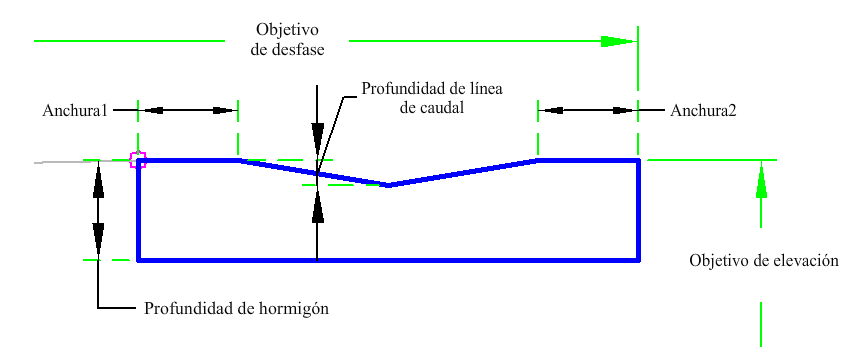

El subensamblaje ValleyGutterSimple es un caz de valle de hormigón que tiene definidas anchuras, profundidades de hormigón y profundidad de línea de caudal. La anchura se puede modificar y la línea de caudal permanece en el centro.
El punto de enlace se encuentra en el borde interior del caz de valle.

Este subensamblaje insertará un caz de valle simple. La ubicación de la anchura del subensamblaje cuneta se puede especificar con una anchura fija o con una alineación opcional. La profundidad del caz de valle se puede especificar con una profundidad fija o bien se puede asignar un perfil que controle la profundidad.
En modo de diseño, el subensamblaje muestra los vínculos que componen el caz de valle con los valores de entrada del usuario.
