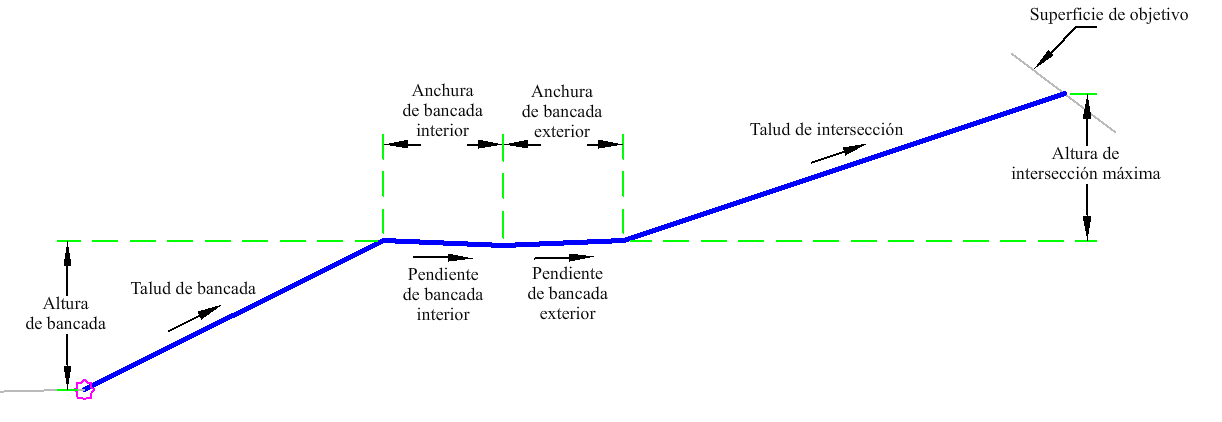

El subensamblaje BasicBench inserta vínculos para crear taludes de intersección en desmonte o terraplén con bancadas repetidas según sea necesario. Puede definir la anchura y la profundidad de paular en las bancadas. El último talud de intersección en la superficie de objetivo puede ser diferente al talud de bancada.
El punto de enlace se encuentra en el borde interior del talud en desmonte o terraplén inicial. Este componente se puede enlazar al lado izquierdo o al derecho.

Altura de intersección máxima |
Altura máxima permitida para el vínculo de desmonte y terraplén sin escalonamiento de taludes. |
Numérico |
15,0 pies 4,5 m |
Altura de bancada |
Altura máxima permitida para una bancada antes de una nueva bancada. |
Numérico |
10,0 pies 3,0 m |
Talud de bancada |
El talud entre bancadas. |
Numérico, positivo |
1 (: 1) |
Pendiente de bancada interior |
+/- porcentaje de talud de la bancada. Los taludes positivos son ascendentes en la orientación de desfase en incremento. |
Numérico |
4 (%) |
Anchura de bancada interior |
Anchura de la bancada hasta la línea de caudal de bancada. |
4 pies 1,2 m |
Pendiente de bancada exterior |
Numérico |
4 (%) |
Anchura de bancada exterior |
Anchura de la bancada desde la línea de caudal de bancada. |
Numérico |
4 pies 1,2 m |
Talud de intersección |
El talud de intersección. |
2 (: 1) |

El punto de articulación inicial se establece en el punto de enlace. La elevación del punto de articulación se comprueba frente a la superficie de objetivo para determinar si la sección se encuentra en condición de desmonte o de terraplén. Se calcula una interceptación para la superficie de objetivo mediante el valor de Talud de intersección indicado. Si la altura para la interceptación supera la altura máxima, se inserta la altura de bancad y se añade la bancada. El punto de articulación se restablece en el borde exterior de la bancada y el proceso se repite hasta encontrar un vínculo de intersección que no supere la altura máxima.
Este subensamblaje contiene una definición de bucle compuesta por L2, L3 y L4 que se repite hasta llegar a la superficie de objetivo o hasta haberse repetido un máximo de 10 veces.
