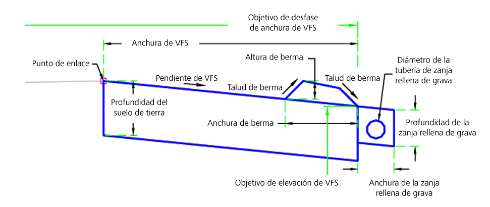

El subensamblaje BandaFiltroPlantas inserta vínculos para crear una banda de filtro con plantas con el fin de tratar las aguas pluviales.
El punto de enlace se encuentra en el borde interior de la banda de filtro con plantas. Este componente se puede enlazar al lado izquierdo o al derecho.

Comenzando en el punto de enlace, se insertan una superficie de rasante y una capa base paralela con los valores de anchura y profundidad indicados. Los vínculos verticales cierran la forma en cualquiera de los extremos de la banda de filtro con plantas. Se crea una berma opcional en el extremo final de la banda de filtro con plantas. Se construye una zanja rellena de grava en el extremo de la banda de filtro con plantas.
En el modo de diseño, este subensamblaje muestra todos los vínculos utilizando los parámetros de entrada.
