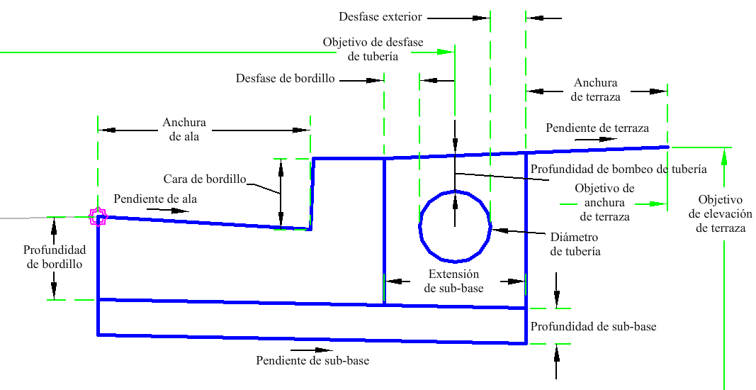

El subensamblaje CurbOffsetPipe se utiliza para colocar un bordillo y un caz con una tubería detrás del bordillo y el caz. También se coloca una terraza detrás del bordillo.
El punto de enlace se encuentra en el punto superior de caz del caz.

El subensamblaje genera una forma para un bordillo y un caz simples, con el punto de enlace en el ala del caz. A continuación, se coloca una tubería detrás del bordillo con material de cama. Luego se coloca una terraza detrás del material de cama de la tubería.
En modo de diseño, este subensamblaje muestra los componentes de caz y bordillo, tubería y terraza en función de los parámetros de entrada especificados.
